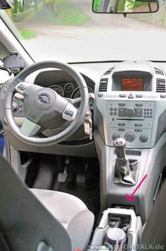

Der Diagnosestecker befindet sich hier.Mach den Einsatz vom
Aschenbecher raus und dann mit einem Kunststoffkeil oder einem kleinen Schraubendreher die Verkleidung oben ausclipsen.
MfG Lifeforce
Mittelkonsole-b

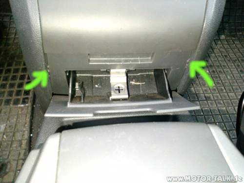

so, hier mal die bilder.
bild1: aschenbecher öffnen und mit 2 schraubendreher an denn makierten stellen ansetzten. aber vorsicht. die kuststoffteile sind sehr empfindlich (schön bei mir zu sehen, leider 🙁 )
ab bild 2 brauche ich nichts mehr dazu schreiben, sagt schon alles. so hoffe geholfen zu haben. besser kann man es nicht beschreiben.

ich weiss nur, ab dem facelift wurde der stecker unterhalb der gummimatte verbaut. bei denn fvl hinter dem aschenbecher.

geht bei mir auch recht schwer. deshalb sieht es leider schon so aus. wenigstens sieht man es nicht, wenn der ascher zu ist.
ob es dazu ein speziall werkzeug gibt, das kann ich dir so nicht beantworten. habs zwar auch schon mit so einem art "kunststoffkeil" versucht, ist mir aber abgebrochen.
auf alle fälle gehe ich jetzt immer mit einem schraubendreher ran, da es eh schon egal ist.

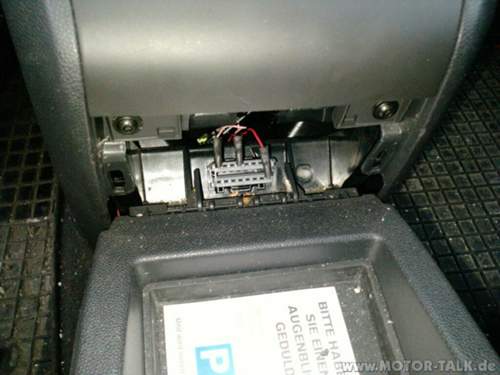

so nach dem 4 Versuch, habe ich endlich den blöden Deckel abbekommen. Und da war er endlich.
Der Diagnosestecker Einlass. Ich danke Euch für Eure Geduld mit mir. Aber es war Wirklich ein ganz schöner Krampf, diesen Deckel ab zu bekommen. (Hinterm Aschenbecher)
Die Frage ist nur, ob ich ihn auch wieder rauf bekomme. Ich habe ihn erstmal bei Seite gelegt und versuche es Morgen.

Wenn ich mich recht erinnere, ist der Aschenbecher ab MJ 07 entfallen. Also für die Leute die keinen Aschenbecher vor dem Griff des Handbremshebel haben sondern nur eine Abdeckung, der OBD Stecker befindet sich nach wie vor dahinter.
