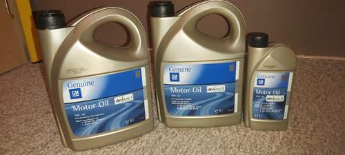

@hwd63 @andi.36 genau so habe ich es mir auch gedacht das dort nichts mehr geht an Garantie. Ich werde dann auch eine dexos 1 gen3 bei dem Mokka einfüllen. Vielen Dank für eure Meinung!
Ich habe gleich mal was bestellt, 6 Liter Dexos2 fürn Saab B207E und 5 Liter Kanne Dexos1Gen3 fürn D14NET.
@hwd63
Ich habe ja noch ein Kanister Dexos1Gen2 da und überlege jetzt, ob ich das noch verwende oder besser das Gen3 einfülle und den Kanister Gen2 verkaufen soll.
Was würdest du machen?
@andi.36
Rein damit und gut ist.
Brauchst nicht verkaufen.
Lieferung ist angekommen.
