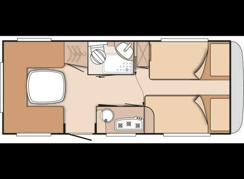

Staukastenklima wäre mir wohl auch lieber gewesen - aber irgendwie ist da nur wenig Platz für die Schlauchführung und die oberen Luftauslässe.
Möglich wäre der Staukasten (oben) der U-Sitzgruppe. Da gibt es aber nur einen Kleiderschrank rechts daneben), in dem man einen Schlauch "unsichtbar" nach oben führen könnte. Und bei dem wäre auch nur ein Auslaß Richtung U-Sitzgruppe möglich, da an der Front die Tür bis zur Decke oben geht. Und rechts ist dann das Bad (mit Plastik-Kabine innen).
Aus Richtung Bettkasten (oben) wäre auch das Bad im Weg (dann müsste man wohl unter dem WoWa durchgehen) ... und dort wo am oberen Bett ein kleiner Schrank rechts der Schiebetür eingezeichnet ist, ist auch nur so eine Art offenes Regal (und ganz oben dann wieder die Staukästen am Dach mit Klappe)...
Und im unteren Bereich wäre zwar auch ein Bettkasten - aber daneben ist die Küche und da gibt es gar keine Möglichkeit zum unsichtbaren Hochführen des Kaltluftschlauches (zwischen Küche & Bett ist eine offene Regalkonstruktion mit Schiebe/Jalousie-Tür auf beiden Seiten)
... also geht wohl nur eine Dachklima.
