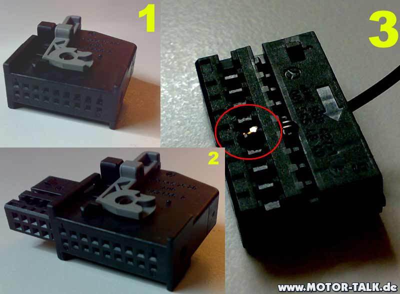

hab ich gestern abend getan ... angesehen .... war aber schon dunkel 🙂 ... ja die Stecker hinten an der ECC Bedienung .
Den Stecker aus der ECC hab ich natürlich raus .... aber um den PIN23 zu belegen muß der Kontaktblock aus dem Steckergehäuse heraus , bei VW sind da immer so rot/violette Sperren drin die herausgezogen werden , dann kann man Steckerleiste vom Gehäuse trennen .
Sowas gibts hier wohl nicht .
trotzdem muß sich das ja zerlegen lassen ohne was zu zerstören ....
so ähnlich wie das hier (Bild2)
http://www.motor-talk.de/.../Attachment.html?attachmentId=551227
Ja genau so wie auf den bildern gezeigt wird sihe (bild 3)
Auf die beiden nasen aufpassen. Das gehäuße ist auch die gleichzoeitige kontaktsperre.
muß ich mir morgen im hellen nochmal ansehen 🙂
so ... gerade im hellen geschaut und vorsichtig zerlegt .
Nächste Überraschung 🙂 Von VW kenne ich es so, daß alle Kontakte in den Blöcken schon drin stecken und man zusätzliche Kabel anlötet .
Hier kommen wieder lose Kontakte zum Einsatz und ich brauche für KAmmer 23 einen solchen .
BAuart habe ich gerade gegoogelt.... scheint Quadcon Kontakt zu sein . ?!? Tyco 928999-1
http://de.farnell.com/jsp/displayProduct.jsp?...
KAnn das jemand bestätigen ???

Habe nun die Danhag -Steuerung eingebaut und genau an den genannten Anschlüssen angeklemmt .
Etwas problematisch war dieser Kontakt der in Kammer 23 rein muß .
Um nicht 100 Stück kaufen zu müssen habe ich den hier gekauft
http://www.adapter-universe.net/.../
Passt soweit rein und hält .
