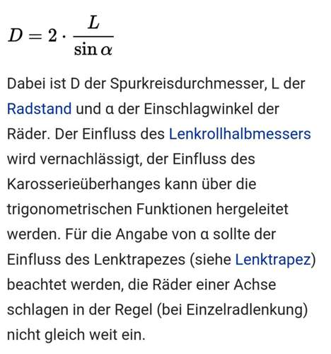

Ich bin kein Konstrukteur und kenne mich an sich auch nicht mit Mathematik und Geometrie aus. - Habe kein Apretur. Aber ich möchte Zweifel anmelden, ob man den Wendekreis so ermitteln kann. - Die Skizze zeigt die bereits eingeschlagenen Vorderräder wie im Stillstand, also mit einer in der Skizze nach innen versetzen Hinterachse nicht auf der gleichen Kreisbahn wie die Vorderräder.
Ich glaube, daß man vielmehr von einer Darstellung ausgehen müßte, wo die Fahrzeugrichtung (Mittelachse) bereits aus einer Geraden in eine Kreisbahn eingebogen ist, also 90° - 33° = 57°. Gleichzeitig wäre meiner Meinung nach der Fahrzeugmittelpunkt zu ermitteln, d. h. Schnittpunkt zwischen den Vorder- u. Hinterrädern diagonal ermittelt. Von diesem Mittelpunkt ausgehend müßte eine gerade Linie zum Kreismittelpunkt des Wendekreises gezogen werden. Ich gehe davon aus, daß durch Messung des Achsabstandes zwischen eingeschlagenem Vorder- und Hinterrad außen (äußere Kreisbahn) und Ermittlung des betreffenden Kreisabschnittes in cm als Teil des Gesamtumfanges der Kreisbahn sich der Gesamtumfang des Wendekreises und wiederum darüber der Durchmesser und Radius des Wendekreises ermitteln ließen (U:Pi), U:Pi/2).
Ich versuche nur logisch zu denken und lasse mich auch gerne belehren.
Ich habe verstanden, daß die Skizze nur ein provisorischer Versuch war, um einen Näherungswert zu ermitteln. Aber die reale Abweichung würde mich schon interessieren.
Ich vermute auch ganz stark dass man das so nicht ermitteln kann. Wie es richtig wäre weiß ich allerdings auch nicht. Kann ich aber mal in Erfahrung bringen
Edit:
Wikipedia hilft 🙂 siehe Foto
2017-04-01-11-21-50
Kann man auch so ermitteln, ist halt einfacher 🙂
Da ich kein Lenktrapez verbaut habe kann man die Formel auch nur als Annäherung sehen
Wer rechnen möchte:
Radstand 75cm
Lenkwinkel für den inneren Kreis 45*
D=2x75/sin(45) = 212cm....
Möchte ich nun den Wendekreis außen oder mitte oder sonst was muss ich nur die Fahrzeugbreite o.ä im radius dazuzählen.
man muss nicht immer alles kompliziert machen :P
Mfg
