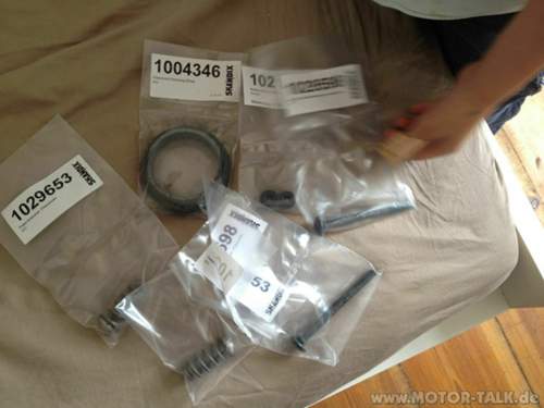

bei meinem 850 meldete sich seit einer Woche der Auspuff und ich wollte mal schauen wo er undicht ist. Schnell wurde klar es kommt vom vorne. Da ich in März dieses Jahres vor 3000km den Dichtring zwischen Abgaskrümmer und Kat erneuert hatte samt Schrauben und Federn blieb nur noch der Abgaskrümmer als potentieller Übeltäter übrig.
Dazu muss man sagen das meiner der letzte 850 ist der diese komische Konstruktion hat, die nächsten ab 96 mit 20V hatten schon das Flexrohr. Mein Krümmer wird von Volvo nicht mehr geliefert (würde 600€++ kostet so verrückt bin ich auch nicht 😁 ). Also bei eBay umgeschaut und einen von den 2 angebotenen gebrauchte Krümmer gekauft.
Gestern war es dann so weit der Krümmertausch.
Da meine Selbsthilfewerkstatt gerade Ferien hat blieb nur die Laternenschrauberei als Option mit Auffahrrampen. Also Auto auf der Rampe hoch und los gehts.
Das erste ernüchternde Erkenntnis: den Krümmer kriegst du an der Standheizung und Verdampfer der Gasanlage nie im Leben raus. Also :
- Domstrebe ab
- Wischer und Plastikverkleidung unter den Wischerarmen ab
- Frostschutz ablassen
- Webasto raus
- Verdampfer raus
- Hitzeschutzblech vom Krümmer raus (Flexeinsatz notwendig).
- Krümmer ab und mit viel Akrobatik raus.
Dann den alten Krümmer begutachtet um die undichte Stelle zu finden....Für gut befunden WTF!?!?

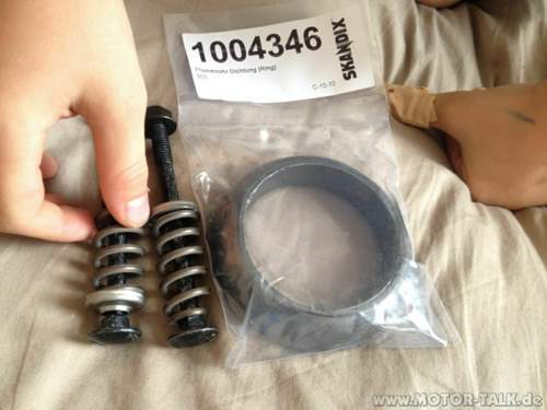

Dann das "neue" Dichtring in die Hand genommen...was ist das denn ?! Der war nur noch halb so dick wie vor 2 Monate ...
Also alles klar brauchst einen neuen Ring...Klar habe ich sowas nicht liegen gehabt wozu auch der alte hatte doch 20 Jahre gehalten und 330.000km...
Also alles zusammengebaut. Jetzt klingt er nicht mehr wie ein Moped sondern wie eine Tupolev die gerade im Abflug ist...Hat auch sein Vorteil : die Radfahrer steigen freiwilig auf dem Bürgersteig wenn ich ankomme 😁 😁
Jetzt habe ich einen neuen Ring bei Volvo bestellt (38€) und hoffe das das original Teil besser als Skandix Hausmarke (16€) sein wird.
Langfristig werde ich sowieso auf dem 96er Krümmer mit Flexrohr umbauen aber dann muss auch der Kat neu...

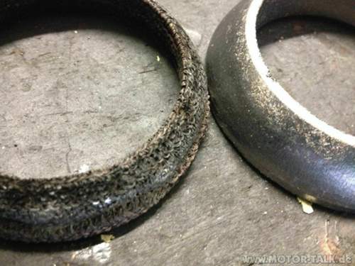

Wenn die Krümmerdichtung "dünner" wird, dann ist vermutlich der Krümmer auch mit Dichtung undicht und Deine Dichtung wird von den heißen abgasen verschmort bzw. geschrumpft. Vermutlich ist der Krümmer einfach verzogen, z.B. heißgefahren und dann durch eine Pfütze und schlagartig abgekühlt? Bring' ihn zum Abziehen und danach ist alles wieder gut... neuen Krümmer brauchst Du nicht, wenn der alte nicht irgendwo gerissen ist- wenn der Krümmer verzogen ist, dann kannst Du noch zehn mal ne neue Dichtung rein machen und jedes mal wird sie wieder verbrennen und danach ist das Geräusch wieder da.
Wird die Geräuschproblematik geringer, wenn der Wagen warmgefahren ist? Das wäre typisch. Krümmer und Auspussanlage dehnen sich aus und die Spalte werden geringer oder schließen sich, dann hört sich der Wagen wieder normal an.

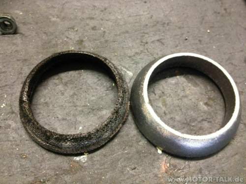

Heute kam der originale Dichtring bei Volvo an und habe es auch kurzerhand verbaut. Im Bild sieht man links wie die "Hausmarke" nach 2 Monate und 3.000km ausgesehen hat, rechts das neue originale.

Also wenn ich mir die Dichtungen im Vergleich so ansehe ....
Herr Albert bietet mir auch immer gerne "Hausmarke" an - aber wenn ich dann die Differenz zum besseren Teil und ggf. Probs betrachte, dann lieber ein wenig mehr Taler auf den Tisch.
