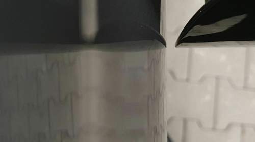

Kannst du mal ein Bild davon machen. Bzw die Ursache des Problems
Hier die Ladeklappe vom Elektro in geöffnetem Zustand. Hier kann, wenn man diese beim zu weitem Öffnen (besser gesagt, beim Überbiegen, weil man z.B. hängen bleibt), die Kante in die Seitenwand drücken.
Bei mir ist da ca. 1cm Luft zwischen Deckelkante und Chassis.
Da müsste ich schon mit sehr viel Gewalt den Tankdeckel in Richtung auf verbiegen.
Wurde da etwas verbessert?
Oder wie schafft man es, da ein Delle reinzubekommen. Ohne den Tankdeckel abzubrechen?
Smarty, bei dir ist doch auch noch Luft...

1cm? Das solltest du mal nachmessen. Sieht auf dem Foto nach wenigen Millimeter aus.
Hab mal hier einen EQA zum Fototermin genommen, sozusagen. Man kann die Klappe regelrecht Überbiegen, das diese in die Seitenwand drückt. Beim Verbrenner kann das mit der kleineren Klappe durchaus passieren. Der Stromdeckel ist einiges größer, da ist die Gefahr geringer.

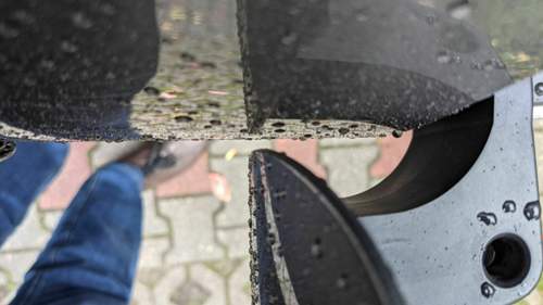

Gemessen habe ich nicht.
Ich bekomme aber fast meinen kleine Finger dazwischen...
hier nochmal ein anderes Foto davon...
wenn ich den Deckel bis zum Blech bringen wöllte, dann würde sicher vorher das Scharnier abbrechen...
Benziner/Bj .08/2020
1
Hier meine Messungen: Am Anschlag 5 mm. (Kleiner Meterstab mit 1 m, falls einer vergleichen möchte.) Das Scharnier ist aus Kunststoff, wie soll sich da etwas verbiegen beim Überdehnen?
