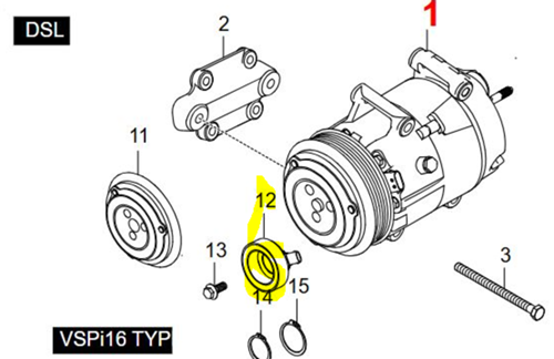

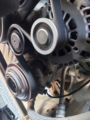

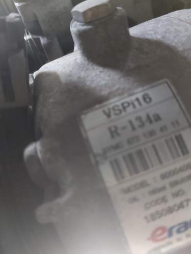

Bin mittelschwer am verzweifeln.Meine Klima im Musso bj 18 2.2l Diesel 4wd r134a Anlage vspi16 kompressor kühlt nicht mehr.genug Kälte Mittel ist drin...der Druck erscheint mir aber etwas zu hoch,kann aber nur auf der lp Seite messen...was mir recht komisch vorkommt ist das die magnetkupplung zwar schaltet und ein Teil anfängt mit zu laufen aber der teil mit der schraube in der mitte(also die welle) bleibt stehen und rührt sich nicht. Die Welle lässt sich von Hand fast ohne Widerstand drehen...leider ist da zu wenig Platz um die Welle mal mit nem akkuschrauber zu drehen um zu testen ob dann der Luftstrom kälter wird...Der freundliche sagte mir das es die kupplung nicht einzeln gäbe sondern nur den ganzen kompressor und dieser sei nicht bestellbar...hab also nen ziemlich unhandlichen Briefbeschwerer falls die kupplung auseinander fliegt.
Hat hier irgendjemand ein gleiches Modell oder auch schonmal so ein Problem gehabt?
Oder gibt es hier n Profi der Ahnung hat?
Mit verzweifelten Grüßen
Oliver
Nr 11 ist anscheinend 1 Teil...
Klimakompressor
Magnetkupplung
1 Antworten
Hier die Kupplung:
Klick
Hier der Kompressor:
Klick
