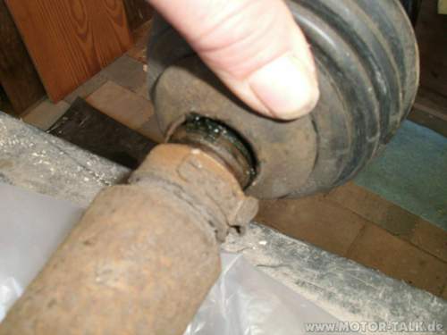

Bei einem defekten Antriebswellenlager, würde es hauptsächlich bei eingeschlagener Lenkung knacken, klackern, knurpseln. Lenkung rechts/links einschlagen, und kontrollieren ob die Gelenkwellenmanschette eingerissen ist.

Gerade Zurückgekommen, mein `99 er Seat. Knackte und gnurpselte bei eingeschlagener Lenkung, beim Rauffahren auf unserem Hof. Sieht zwar alles dicht aus, kann aber im innern des Kugelgelenk was sein. Werd ich demnächst mal genauer untersuchen, Fotos folgen dann.
Antriebwellengelenk
Habe den Jetta heute in der Werkstatt abgeholt. Antriebswelle rechts war defekt, wurde komplett erneuert. Ich hätte auch den Kopf tauschen lassen können, die komplette AW war aber nur unwesentlich teuerer.
Gut, ich hab ne "neue" Gebrauchte Welle die ich noch liegen hatte, eingebaut. Manschette war auch defekt, aber schlecht zu sehen. Kugelgelenk fast trocken, und hat diese knurpselnden Geräusche in Kurven verursacht.

23
Ich musste der Werkstatt auch eine Welle vorbeibringen - die dürfen nur bestimmte Teile kaufen und verbauen, das Original Ersatzteil hätte mich 230€ gekostet - Ich hab mir eine bestellt und dafür 80€ bezahlt, die haben die verbaut. Jetzt fährt es sich wieder wunderbar.
