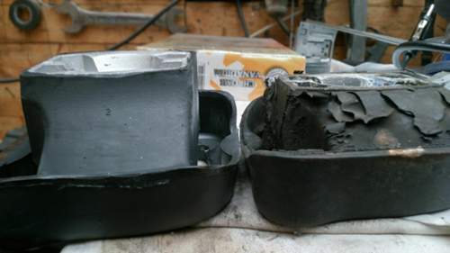

Laut wird er mit Platten motorlagern. Wenn die auf dem notpuffer aufliegen, macht die Kiste Radau...
Dsc-0330
