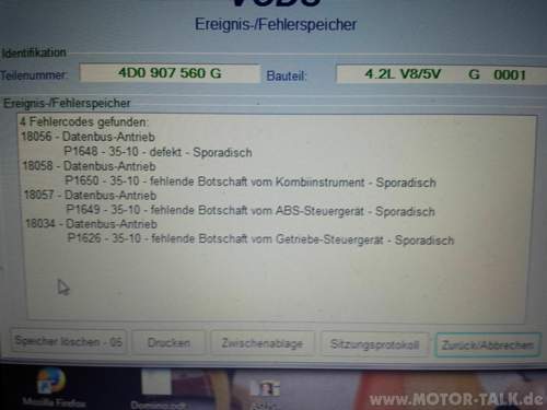

Datenbus-Antrieb versagt sporadisch, Audi A8 (D2)
ich hab ein sporadisches Problem an meinem A8, bei dem ich nicht genau weiß wo ich ansetzten könnte und einfach mal eben irgendwo rumstochern, scheint mir nicht der zielführendste Weg zu sein. Vorab sei zu sagen, ich beschäftige mich seit bald sieben Jahren intensiv mit der D2-Baureihe und dies ist keines der typischen Probleme, die Suchergebnisse zu ähnlichen Fällen scheinen auch sehr rar zu sein. 🙄😉
Fahrzeugdaten (bzw. siehe Signatur oder Fahrzeugprofil):
A8 (D2), Bj. 2000 (Facelift), 4.2 quattro, 0588/719, Alles noch Original kein Zubehörradio kein garnix.
Problembeschreibung:
Ganz allgemein läuft der Wagen soweit prima, Alles macht was es soll, Leistung, Verbrauch, ect. alles ohne Aufälligkeiten. Beim Kaltstart und Warmlauf treten auch keinerlei Probleme auf, sobald ich den Wagen dann aber etwa 2-3h stehen lasse, er also ein wenig Abkühlen kann aber eben nicht vollständig Ausgekühlt ist, passiert es.
Kurz nach Start des Motors, fängt die Drehzahlnadel an zu hüpfen, auf Null und wieder auf die tatäschliche Drehzahl und das dann permanent, ABS und ESP leuchten dann ebenfalls dauerhaft. Einige Sekunden nach Start, verabschiedet sich zudem auch das Getriebe-SG in den Notlauf.
Abhilfe verschafft man sich dann so:
Motor wieder aus, Schlüssel raus, kurz warten, neuer Startversuch. Manchmal klappts beim ersten Mal, manchmal muss ich 2-3 Startversuche machen und Zack alles wieder okay, keine Fehler mehr, ganz normaler Start eben und ich kann Losfahren! Keinerlei Auffälligkeiten für den Rest der Fahrt, während der Fahrt passiert das nie auch nicht wenn ich ihn im warmen Zustand egal wie oft Starte, wie gesagt erst wenn der Wagen etwa mindestens ne Stunde steht, tritt das Phänomen auf.
Bisher wurde der Drehzahlsensor und der Steuergerätekasten vorn kontrolliert. Drehzahlsensor ist die Verschraubung defekt, Sensor wurde gereinigt und eingeklebt. Steuergerätekasten hatte ich Wassereintritt in Vermutung aber da drin war nochnie auch nur ein Tropfen Wasser komplett trocken.

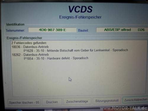

Hab dann heute endlich die Zeit gefunden, mich mal mit VCDS dran zusetzten und auszulesen, da der Fehler nach dem Räderwechsel wieder aufgetreten ist und ich die Gelegenheit nutzen wollte. Ergebnis ist auf den Bildern zu sehen, es handelt sich um die Fehler, welche nach dem ersten Löschen, bei einem erneuten Start wieder aufgetreten sind. Ich hab leider kein komplettes Protokoll gemacht, in den anderen Steuergeräten waren aber auch keine Fehler abgelegt.

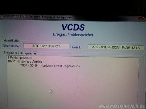

Festgestellt habe ich nurnoch, sobald das Problem nichtmehr Auftritt, nach einem gelungenen Startversuch, kann ich beliebig weitere Startversuche machen und diese sind dann alle ohne Auffälligkeiten. Alle Fehler lassen sich löschen und der Fehlerspeicher bleibt vollständig leer, bis das Problem wieder auftritt.
Der Lenkwinkelgeber zeigt plausible Werte ohne Sprünge oder irgendwas, Drehzahlgeber des Motors fand sich auch schon beim ersten Auslesen nicht im FS. Ich habe morgen vor, beide Sicherungskästen durchzuschauen und beim Relaisträger alle Relais zu prüfen, soweit möglich. Ein Bekannter hat mich unter anderem auf das Entlastungsrelais hingewiesen, das ich mir anschauen sollte.
Weiter wüsst ich dann auch nichtmehr, da mir keine plausible Möglichkeit einfällt, was unter den beschriebenen Bedingungen sporadisch den ganzen Datenbus komplett abschießen könnte. Bin daher offen für Vorschläge! 🙂

vielen Dank euch beiden für die Anregungen. Ich war heut nahezu den ganzen Tag mit dem Wagen unterwegs und bin erst abends dazu gekommen ein bisschen was zu machen. Ich schaffs jetzt allerdings nichtmehr das vor der Nachtschicht alles niederzuschreiben, paar Bilder hab ich auch gemacht. Ich meld mich dann morgen 🙂
Nabend zusammen, 🙂

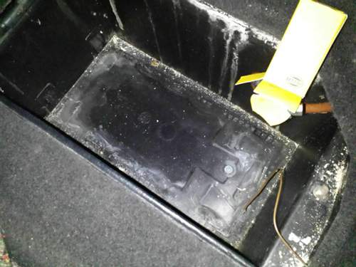

also, wie bereits erwähnt, hier ein kleiner Zwischenbericht mit einigen Bildern, ich bin zu nicht sonderlich viel gekommen aber ein paar Dinge konnte ich trotzdem überprüfen.
Edit: MT hat soeben meinen gesamten Beitrag komplett verschluckt... also nochmal die lange Neufassung.

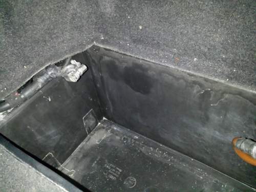

Zuerstmal habe ich die Batterie rausgeholt, da mir schon einige Tage zuvor, als ich den Deckel im Kofferraum abgenommen hatte, "Spuren von weiß ich nicht was" aufgefallen sind. Genau genommen kam mir spontan in den Sinn, dass hier in der Vergangenheit womöglich eine Batterie gekocht haben könnte oder ausgelaufen ist und ich wollte mir das genauer ansehen.
Feststellen lies sich dann nicht sonderlich viel, die weißen Spuren scheinen eher von hinter der Verkleidung her zukommen, um diese komplett abzubauen, hat mir allerdings die Zeit gefehlt. Ich habe nicht die leiseste Ahnung, worum es sich bei den Spuren handeln könnte aber nach einer ausgelaufenen Batterie sieht der Kasten ansicht nicht aus, dafür war der Boden dann doch zu sauber. Ich habe den Batteriekasten, dessen Ränder unter der Verkleidung, die Polklemmen und die Pole selbst gereinigt soweit es möglich war, die Polklemmen und Pole noch mit Batteriepolfett abgeschmiert und die Bat wieder eingebaut.

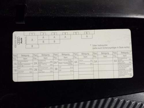

Bevor ich sie wieder angeschlossen habe, bin ich dann erstmal an die beiden Sicherungskästen und einen der beiden Relaisträger dran. Die Sicherungen im Kasten hinten, hatte ich alle draußen um mir die Kontakte anzusehen und sie mit dem Multimeter durchzumessen, vorn im Beifahrerfußraum hab ich sie im eingebauten Zustand vermessen, alles okay.
Hierbei ist mir aufgefallen, dass die Sicherungen für die Lenkradheizung sowie Relais Kühlerlüfter, Luftgütesensor nicht gesteckt waren und auf dem Boden lagen, weiß der Geier wieso, jedenfalls sind die wieder drin.
Am Relaisträger war schonmal jemand dran, zumindest fehlen 3 von 4 Schrauben der Abdeckplatte, was eigentlich nicht weiter schlimm ist, da sie in ihrer Position standartmässig klemmend an Ort und Stelle gehalten wird, trotzdem hasse ich solche Fehlteile an meinen Fahrzeugen, ist halt ärgerlich, wird behoben und fertig. Auch war vermutlich die gesamte Seitenverkleidung zur Mittelkonsole im Beifahrerfußraum schonmal draußen, was auch erklärt wieso mein Handschuhfach beim Öffnen auf halbem Wege schwergängig wird. Die Verkleidung in die richtige Stellung unten gedrückt und siehe da, mein Handschuhfach öffnet wieder wie es soll. Zwei Halteschrauben der Verkleidung werden an selbiger Stelle befestigt, wie die Abdeckplatte des Relaisträgers, welch Zufall 🙄.
Beim Relaisträger erschließt sich mir nicht, wieso ein Steckplatz unten freibleibt, die Kennzeichnung mit "75X | 30 | 30 | 30 | ect. ist hierbei auch nicht sonderlich hilfreich, besonders weil sie nicht genau mit der Position der Steckplätze übereinstimmt. Ich erinnere mich leider nicht, ob die Kontakte am leeren Steckplatz belegt waren, da ich aber eh nochmal ran muss, werde ich mir das später genauer anschauen.
Die Relais selbst waren unauffällig, ich hatte allerdings nur die Kleinen draußen, einige Kontakt habe ich saubergemacht, ansonsten habe ich es zeitlich nicht geschafft alle Relais durchzumessen, da die Nachtschicht anstand und ich die ungern mit leerem Magen beginne. Soweit ich das beurteilen konnte und es anhand des Datums hier und da ersichtlich war, handelt es sich bei nahezu allen verbauten Relais, noch um die Originalteile ab Werk.
Den Stecker vom ABS-Steuergerät (dieses sitzt direkt am Hydraulikblock im Motorraum vorn links unter dem Servolenkungsbehälter) habe ich nach einigen Schwierigkeiten und einer Schnittwunde an der Rückhand ebenfalls abbekommen. Die Pins am Steuergerät sind okay und sauber, der Stecker trocken, die Pins im Stecker soweit ersichtlich ebenfalls in Ordnung. Allerdings werde ich morgen den Stecker nochmals lösen und die Verkleidung hinten abmachen, um mir die Kabel zu den Pins im Stecker anzuschauen. Der D2 hat hier manchmal als bekannte Schwachstelle mit Oxidation an Pins, Steckern und den Kabeln zu kämpfen und ich möchte alle drei Versionen ausschließen können, auch für die Zukunft.
Soweit zum aktuellen Stand bis jetzt, ich habe noch nichts weiter in die Richtung unternommen, da der übliche Zeitdruck und Stress vor dem Urlaub entstand. Das Getriebe wollte dann auch nochmal ein wenig Pflege inform eine Ölnachfüllung haben, hier muss ich nächsten Monat die Wellendichtringe ersetzen. Das Can-Bus-Problem wird mich also ab morgen und in der kommenden Woche, während meines Urlaubs begleiten müssen, auf die Schnelle ist ja nun nichtsmehr auszurichten.
Ich habe den dringenden Verdacht, dass tatsächlich das ABS-SG der Ursprung dafür ist, dass der Datenbus sich aufhängt. Da ich nun genauer drauf geachtet habe, in 4 von 5 Fällen leuchtet das ABS dauerhaft schon bei Zündung und erst dann nach Start des Motors, kommt der springende Drehzahlzeiger und darauf folgend der Getriebe-Notlauf hinzu.
Mir sind Fälle aus dem Forum bekannt, in denen es ebenfalls Probleme mit der ABS-Einheit gab und der Ursprung das SG gewesen sein sollte (sollte weil nicht immer ne Rückmeldung des TE kam). Diese Baujahre haben wohl mit kalten Lötstellen zu kämpfen, also würde das auch für mich Sinn ergeben in Bezug auf meinen Fall.
Es stimmt die Motordrehzah wird über den CAN übertragen, soweit habe ich mich auch schon durchgelesen.
Tippe auf ABS-Steuergerät. Entweder kalte Lötstelle oder Kabelbruch. Evtl. Wasser im Gehäuse. Da diese ja auch leuchten denk ich, dass dir das Stg. den Bus zerschiesst. Wo das beim A8 sitzt, weiß ich aber leider nicht.
Wie gesagt, die Vermutung habe ich auch, weil es offenbar "fast" immer mit dem ABS beginnt und dann die anderen BUS-Teilnehmer folgend aussteigen. Ich werde es über den Urlaub weiter beobachten und nach dem Urlaub überlegen wie ich vorgehe. Theoretisch hätte ich eine Ersatz-Einheit im zweiten A8, diese möchte ich dort aber sehr ungern ausbauen, mal schauen.

Das er die Fehler in den SG bringt, wusste ich schon aber ich habe da auch ganz fern in Erinnerung, in einem der vielen SSP zum A8 gelesen zu haben, er nutzt den CAN nur "intern" zur Kommunikation für die SG die am Antrieb beteiligt sind... , das stand womöglich sogar direkt im SSP zum 4.2 V8 5V Motor. Nun bilde man sich einen Reim darauf, das der CAN-Bus intern arbeitet ist ja irgendwo selbstverständlich. Zuviel Halbwissen, wie gesagt ich habe vor mich nach meinem Urlaub damit nochmal auseinander zusetzten.
Ganz Allgemein in Bezug auf die Fehlermeldungen bisher: Motor, Getriebe, ABS und Tacho hängen ziemlich sicher schonmal im selben BUS.

Das weiße Zeug -> könnte Salz vom Winter sein. Leck mal dran.
Oder Aluminiumoxid. Der A8 hat ja eine Alu-Karosserie. Und das oxidiert so weißlich.
http://...omotiverepairsystems.co.uk/.../...-wheels-before-300x300.jpg
http://cimg2.ibsrv.net/.../...a41cfad17ac31ad7c04e4d912fa6280842da.jpg
https://de.wikipedia.org/wiki/Aluminiumoxid
(mit Foto)
Und nur als Hinweis: Beschriftungen an Sicherungskästen müssen nicht immer korrekt oder vollständig sein. Da gibt's manchmal Überraschungen, wenn man wirklich mal gemessen hat.
Aber es ist gut, sich damit mal zu beschäftigen, der A8 D2 hat ja schon eine recht umfangreiche Elektrik.
