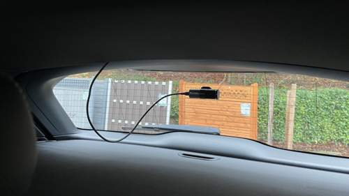

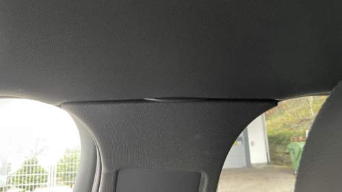

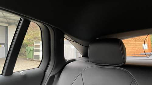

Ich hab eine Vantrue N5 verbaut.
Sind 4 Kameras.
Eine nach vorne eine nach hinten und zwei in den Innenraum.
Stromversorgung hab ich über Powerbanks/Stations gelöst.
Kabel verlegen ist kein Problem, geht alles im Dachhimmel zu verstauen.
Mein Vorbesitzer hatte leider bei Urban Guard Alarmanlage kein Kreuzchen gemacht.
Andi
Wenn ich dran denke, mach ich morgen ein paar Bilder.

Hätte ich fast verschwitzt.
Anbei die versprochen Bilder.
Die Cam ist diese hier:
https://www.vantrue.com/de-de/collections/4-channel-dashcam
Beim Kabel hinten muss ich mir noch was einfallen lassen, gefällt mir garnicht. 🙂
Andi
