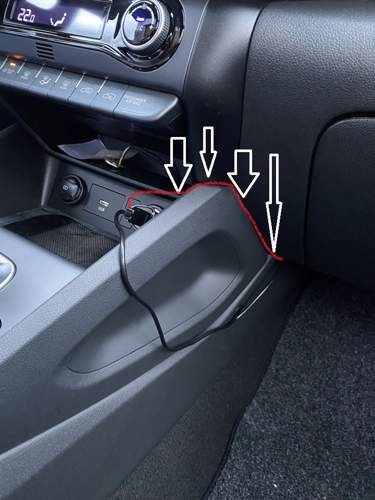

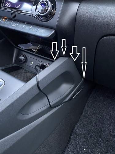

Nein, die Mittelkonsole geht ganz schwer raus, ohne was zu zerkratzen. Ich habe das Handschuhfach ausgebaut und den Spalt der Mittelkonsole mit einem Keil leicht auseinander gedrückt und das Kabel darin verlegt. Nun verschwindet es nach hinten in den Spalt und es unsichtbar!
Rote Linie, in diesem Spalt verschwindet das Kabel unsichtbar...

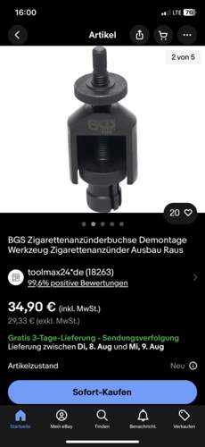

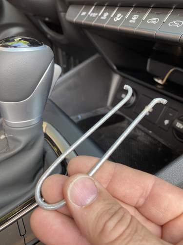

Es gibt ein Werkzeug mit den Namen
„ zigarrettenanzünderbuchse-demontage-Werkzeug“. Firma BGS.Ich habe mir einen Bügel zurechtgebogen, der in die inneren Löcher der Buchse passt. Gefühlvolles drehen und ziehen und schon isser raus.
Teuer
Billig
Danke Jensemann
Habe mir sowas auch fertig gemacht.
Aber ich kann nicht drehen.. Bombenfest
Komisch..
Ich versuch es morgen wieder..
Naja, es ist nur so‘n Wackeln, nicht 360 Grad drehen. Ist halt press drin. Es gibt ein Video für das professionelle Werkzeug. Funzt wie ein Abzieher für Riemenscheiben.
