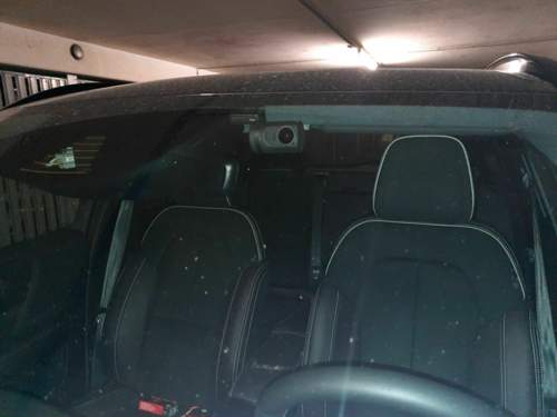

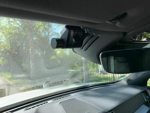

Wie kann ich mir das vorstellen?
Muss man die Kamera immer bewusst ein- und ausschalten, oder funktioniert das automatisch (etwa mit der Zündung)?
Und was ist, wenn die Speicherkarte voll ist, hört die Cam dann auf aufzunehmen?
Beim letzten Bild von @Banxx sieht man keine Cam. Bedeutet das, dass man die Cam bei Bedarf "schnell" wieder abmontieren kann?
Und weshalb habt ihr so eine Dashcam überhaupt installiert?
Ihr seid ja in Deutschland zuhause und nicht im ehemaligen Ostblock, da geht es ja "gesitteter" zu.
Danke

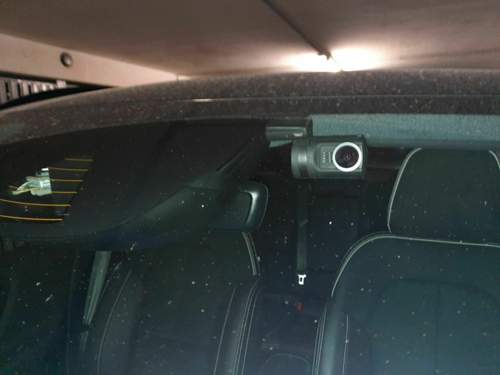

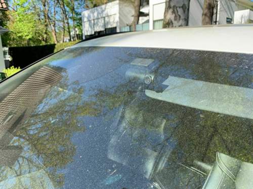

Auf meinem letzten Bild wird einfach gezeigt, dass die Cam bei mir so angebracht ist, dass bei heruntergeklappter Sonnenblende die Cam nicht vom Fahrersitz sichtbar ist.
Dashcams starten idR automatisch, wenn sie Strom bekommen und stoppen entweder, wenn der Strom weg ist (= Zündung aus). Einige Dashcams, z.B: mein Modell hat eine eingebaute Batterie und nimmt auch beim Parken auf und speichert die Aufnahme, wenn eine Erschütterung stattfindet. Die Aufnahmen werden auf einer SPeicherkarte gespeichert, auf die ich im Bedarfsfall zugreifen. Im normalen Betrieb ist das eine bedienlose Lösung, die vollkommen ohne dass ich was machen muss funktioniert.
Die Dashcam hat bei mir eine auf die Scheibe innen geklebte Halterung, aus der ich die Dashcam jederzeit entnehmen könnte - dafür habe ich aber noch keine Notwendigkeit erkannt.
Warum ich eine Dashcam habe? Weil es geht und man es darf, weil es im Schadenfall (z.B: Unfall, Vandalimus) hilft die Situation zu klären und ggf. einen finanziellen Nachteil durch SB oder Haftungsfragen abzuwehren. Darüber hinaus hat der Spaß nicht mal 60 Euro gekostet.

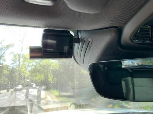

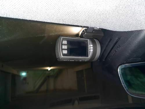

Die Vantrue S1 Dual ist verbaut und funktioniert super....
Front Cam links neben dem Innenspiegel ( weit oben ) Kabel unter dem Dachhimmel und an der A-Säule herunter - ( das Kabel für die hintere Kamera weiter oben unterhalb der Bags im Dachhimmel bis hinten zur Hecktür - durch die Kabeldurchführung der Heckklappe und weiter durch die obere Scheiben Verkleidung ) - Frontkabel unter der Schweller Verkleidung zum Sicherungskasten unter dem Fahrersitz und mit dem Vantrue Einbausatz mittels beigefügten Stromdieb an der Sicherung für den Heckwischer angeschlossen.... dazu muss der Deckel vom Sich.-Kasten etwas ausgekerbt werden.... fertig...

@BANXX schrieb am 22. April 2020 um 20:53:12 Uhr:
Bei mir sieht’s genauso aus, allerdings im XC60 (was hier aber Keine Rolle spielen sollte)
