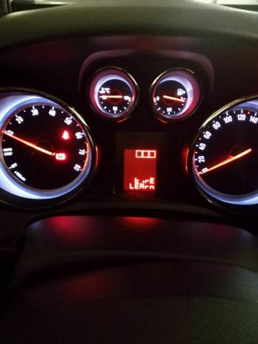

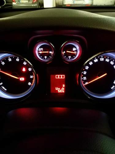

Hallo, kann mir jemand bitte sagen, was diese Beschriftungen an meinem Display "3 Unit Set", "tire learn" und "Lo tire Load" genau bedeuten?

Die Frage war nicht, wie diese Beschriftungen übersetzt wurden, sondern was sie genau bedeuten.

Einstellen Einheit 3 (könnte sein, das damit z.B. km/h - mph umgestellt wird)
Reifendruck anlernen
Leicht für Komfort-Reifendruck mit
bis zu 3 Insassen

Die Sprache habe ich in erste Linie auf Deutsch gestellt. Aber leider es geht nur für kleinen Display oben, wo das Radio sich befindet. Für den Midlevel- Display kann ich nicht sowas einstellen...
Haben sie Midlevel- oder Uplevel- oder Uplevel Kombi Display?
Und BA habe ich schon 5 Mal gelesen, da steht immer, dass für verschiedene Konfigurationen verschiedene Varianten gibt, und meine Variante kann ich leider nicht finden. Deswegen gachte ich, dass jemand hier auch ein Midlevel- Display hat und mir erklären kann.
