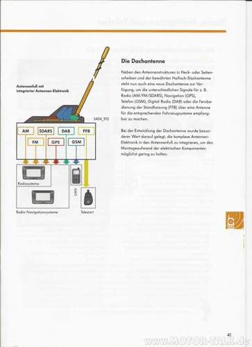

Da die Antenne immer wieder ein Thema ist, hab ich für euch das Antennenkonzept vom Tiguan. Info aus dem VW Selbststudienprogramm 404 / 2008.
gruß Klaus
Blatt 1
Scannen0001
Blatt 3
Scannen0003

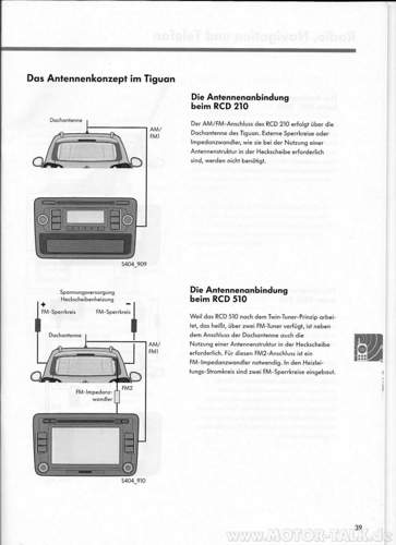

Blatt 2
Scannen0002
Blatt 3
Scannen0003
Hallo Hummele!
Und wie ist das mit dem neuen RNS 310?
Hast Du darüber irgendwelche Infos?
Mit Dank im Voraus 🙂
Wird wohl wie beim RNS300 sein.

Nein hab ich leider nicht, aber ich denke wie Mirco, dass das Antennenkonzept bestehen bleibt, und nur das Endgerät RNS300/RNS310 getauscht worden ist.

Hallo Hummele,
ich bekomme (9/2009) das RCD510.
Bedeutet das Twin-Concept, dass ich eine Stummelantenne auf das Dach machen kann und keine Empfangsverschlechterung fürchten muss?
Das wäre dann ja super, da meine Garage sehr niedrig ist.

Hallo Klaus,
bevor ich einen Link zu einem der Tread´s einfüge sage ich es im gleich selbst. Und betr. der Info-Scans mußte ich feststellen, das man über einen Thread seitenweise schreiben kann, und es kommt bei einigen doch nicht so an. Darum der Versuch mit den Scans, aus denen kann dann jeder das herrauslesen was er will.
Nun zu g - elber,
ohne in die Materie zu tief einzusteigen kann man ja sagen. Die Begründung - in dem regionalen Bereich in dem man sich meistens aufhält, sucht  sich das Radio mit dem Automatischen Sendersuchlauf sowiso nur die stärksten Sender raus. Und damit fällt im Normalfall niemandem die schlechtere Empfangsqualität der Heckscheiben Antenne und der kürzeren Dach Antenne auf. Ich habs bei meinem ausprobiert, und es klappt. Und wenn einer Radio Eriwan empfangen möchte, der sollte dann hald die original Antenne benützen.
Klaus
Kann ich denn das in meinem Fahrzeug verbaute RCD 300 problemlos gegen das RCD 510 tauschen ? Das RCD 300 hat ja glaube ich nur einen Antennenstecker. Liegt der zweite Antennenstecker denn voreingebaut im Tiguan ?
Das RCD 300 hat hat keinen Doppel Tuner mit Phasen-Diversity - also nur die Dachantenne.
Der zweite Antennenstecker liegt mit Sicherheit nicht im Tiguan, da bei Dir ja keine Heckscheiben Antenne verbaut ist.
