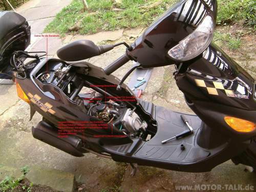

Ich fahre einen Dafier Df 50 Qt-6 Motorroller. Die Triebsatzschwinge ist die asiatische Einheitsware/ Nachbau Honda GY-6.
Der Motor dreht im warmen Zustand gleichmässig hoch.
Auf der Geraden läuft der Motor leicht in den Drehzahlbegrenzer rein. Das geschieht bei Tacho 57 Km/h
Deshalb fahre ich bei etwa Halbgas 55 Km/h laut Tacho. An leichten Steigungen hält er die Geschwindigkeit von ca. 55 Km/h.
Der Drehmomentverlauf ist recht gleichmässig. Die variatorbedingten Geschwindigkeitsbereiche an Steigungen lassen sich
so beschreiben: 3-5% Steigung = 55 - 45 Km/h, 7-8% Steigung = maximal 37 Km/h, 12-14% Steigung = 30 Km/h. Mein Körpergewicht mit Klamotten und Helm 86Kg
Der Motor klingt dabei nie überanstrengt.Die Sitzposition ist für mich optimal. Ich bin 1,74m groß- also eher klein.Die Reifen des Rollers sind sehr klein und schmal
Bedeutet: 3,00 X 10- anders als die nahezu baugleichen Roller anderer Hersteller, die in der Regel 3,50 X 10 aufziehen. Ob das besser ist, kann ich nicht beurteilen.
Ich bin jedenfalls angenehm über das Fahrverhalten überrascht.Der Stahlrohrrahmen ist an verschiedenen Bereichen schlecht gegen Korrosion geschützt. Da werde ich also im Frühling dran zu arbeiten haben!
Der Kunststoff des Rollers macht bisher einen sehr ordentlichen Eindruck. Mies ist die Qualität des Serienauspuffs. Ich werd den mal lackieren und später gegen einen Leo Vince austauschen.
Den Krümmer werde ich in Edelstahl nachbauen, mit Silbersand gefüllt ausglühen und genau dem Original nachbiegen, danach polieren und mit einer 22er Muffenzange am Ende aufweiten, einschlitzen und auf den nach dem Absägen stehen bleibenden Flanschstummel des Alten Krümmers am Zylinder mit einer schlanken Auspuffschelle befestigen.Dem Motoröl habe ich MOS² beigefügt. Das verbessert den Verschleisschutz.
Die CO Schraube ist ca. 2 3/4 Umdrehungen heraus, die oberste Nadelkerbe eingestellt ( mager ) und der Roller frisst dennoch 2,9 L/100km. Ich habe noch nicht nachgeschaut, aber ich gehe mal dabei von einer 78er Düse aus. Diese Roller werden teilweise auch mit 76er ausgeliefert. Wichtig: die Kerze ist hellrehbraun...was will man mehr.Der Roller startet immer sehr zuverlässig- auch bei strengem Frost. Ich hab direkt, als er neu war eine NGK Kerze eingebaut. Die Tachowelle habe ich direkt zu Anfang ausgebaut und komplett eingefettet. Die Kurbelgehäuseentlüftung war werksseitig an einen Nippel vor dem Luftfilter aufgesteckt. Dies habe ich geändert und den Schlauch hinter dem Luftfilter an den Ansaugtrakt angeschlossen. Dort ist ein blindgeschlossener Schlauchanschluss. Diese Maßnahme hält den Luftfiltereinsatz von Öldämpfen aus dem Motor sauber. Den Tankgeber habe ich ausgebaut und auf Länge durch Biegen korrigiert.Jetzt ist Reserve wirklich Reserve.Das Ventilspiel ist werkseitig gegen "O" eingestellt. Dies habe ich bei kaltem Motor für das Einlassventil auf 0,05mm und für das Auslassventil auf 0,10mm eingestellt.Einen Reserveriemen habe ich mir von Louis in Dortmund beschafft " Athena". Der soll sehr robust sein...mal sehen.Über den Winter und das kalte Frühjahr konserviere ich den Stahlrahmen mit Ballistol Waffenöl, da er, wie oben beschrieben , stellenweise nicht sehr gut lackiert ist. Ballistol hat den Vorteil gegenüber anderen Ölen, dass es den Kunststoff nicht sonderlich angreift.Die Steckverbindungen des Kabelbaumes mögen auch Ballistol. Das hält sie sauber und korrosionsfrei.Die nackten Aluminiumteile det Triebsatzschwinge sprühe ich zwischendurch mit Alufelgenreiniger ein und bekomme das wieder sauber. Kunststoffteile, die nicht lackiert sind, werden öfter mal mit Amorall eingerieben. Das hindert UV-Strahlung Oxidationsprozesse einzuleiten (matter brüchiger Kunststoff).Lackierter Kunststoff wird zwischendurch eingewachst, dadurch glänzt der Roller und schmutzt nicht mehr so schnell an.

Schau mal hier ( Bild im Anhang )
Kopie-von-dscf0012
