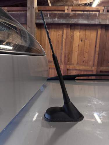

So wie es ausschaut, muss ich den Dachhimmel von innen ausbauen. Weiss jemand, ob es 12V gibt an der jetzigen Antenne?
Ich habe heute mal die alte Antenne ausgebaut. Die ist ja nur für Handy und Navy, also heutzutage total unnütz. Zudem lässt sie Wasser rein.
Die neue Antenne braucht ein 19.5 mm Loch. Das muss ich erst bohren. Die neue Antenne wäre eigentlich perfekt: Sie hat UKW und DABV+

Die neue Antenne ist montiert - sie kann alles, wenn sie angeschlossen ist:-) Dh, AM/FM, DAB+, GSM

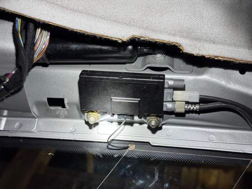

Von der Scheibenantenne läuft ein Koax nach vorne, Kennt jemand den Weg? Ich würde gern ein zweites verlegen, oder besser gleich zwei. 12V+ gibt es an der Seitenscheibe (siehe Fotos).

Leute, das wird eine gröbere OP.... das originale koaxiale Antennenkabel vom Antennenverstärker an der linken Heckseitenscheibe verschwindet irgendwo in den Tiefen - folgt nicht der C Säule. Das lasse ich einfach sein und werde die neuen Kabel von der Decke unter dem Himmel oben an die C Söule führen, dann nach unten in die Kabelschächte nach vorne in den Fahrerfussraum.

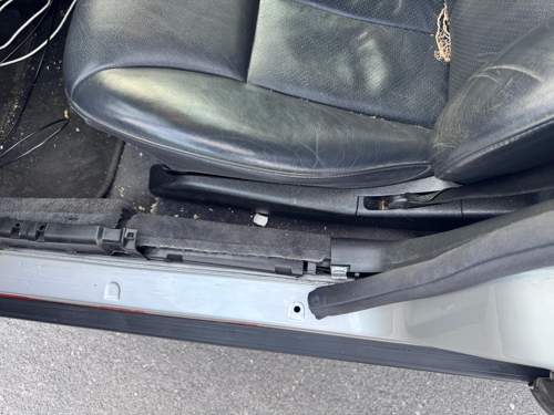

Dazu musste ich erstmal die C Säule Abdeckung und die Plastikabdeckungen auf den Türschwellen abmontieren. Dann habe ich die Kabelschächte geöffnet und diese fetten filzigen Dichtungen an den Türen gelöst. Und versuche, die neuen Coax reinzulegen. Voll der Supergau, den ich eigentlich vermeiden wollte. Ob ich all die Clips wieder korrekt anbringen kann?

Auf dem Foto mit dem Dach sieht man verschwommen im Hintergrund, wie ich das 12 V Kabel für den UKW Antennverstärker oberhalb der linken Seitenscheibe mit dem roten 12 V Kabel der Antenne verbunden habe (im Vordergrund). Das macht nun die Phantomspeisung über das DAB+ Koaxkabel überflüssig.
Dach und linke Seitenscheibe Kofferraum
Fahrersitz mit geöffnetem Kabelkanal lin
Rücksitz mit geöffnetem Kabelkanal
OK fertig. Die Abdeckung unterm Lenkrad kommt gut weg. Die Antennenkabel habe ich links hochgezogen an der Parkbremse vorbei unter der Abdeckung zur Mittel Konsole - das originale verläuft jedoch unter dem Fussbodenteppich.

Die neue Antenne ist dicht. Jedenfalls war es innen unter. Dem Himmel trocken nach einer Nacht draussen im Regen.
