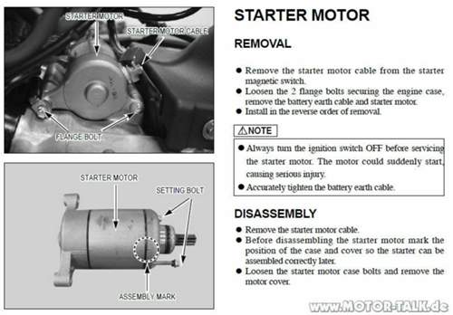

Das ist nicht weiter schlimm, wenn der Kickstarterhebel nur langsam wieder in seine Ausgangsposition zurück geht.
Ob der E-Starter den Motor durchdreht sieht man zuverlässig am sich drehenden Lüfterrad auf der rechten Motorseite. Unter diesem Lüfterrad sitzt das Polrad und noch weiter drinnen innerhalb des Kurbelgehäuses sitzt der Anlasserfreilauf - diese Bauteile sitzen also allesamt auf dem rechten Kurbelwellenstumpf (Auspuffseite).

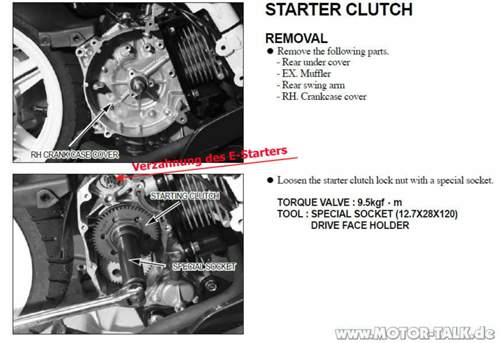

Hinweis: Im beigefügten Auszug eines Service Manuals wird der Freilauf als "Starter Clutch" bezeichnet.
E-starterfreilauf

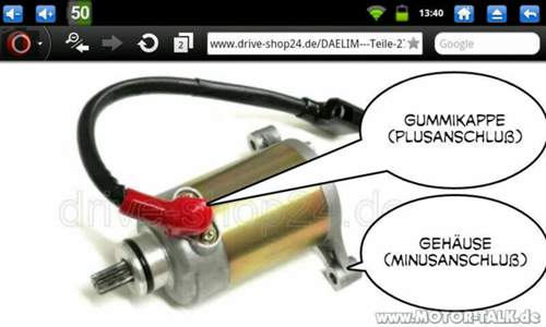

Auf alle Fälle ist ein einfacher Test, den Startermotor mittels eines Starthilfekabels direkt mit Spannung einer gut geladenen Batterie zu beaufschlagen. Dazu die Plusleitung mit dem isolierten Anschluß (Gummikappe auf die Seite schieben) am Elektrostartermotor verbinden und die Minusleitung (Masse) an einer Befestigungsschraube des E-Starters anklemmen.
E-starter

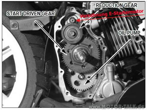

@Forster007 schrieb am 28. Dezember 2014 um 15:40:18 Uhr:
Den Anlasserfreilauf zu überprüfen ist ganz einfach. hierfür den anlasser ausbauen und dann am ritzel, also da, wo der Anlasser normalerweise eingreift, dran drehen.
Als kleine Hilfestellung ein Foto mit geöffnetem rechten Kurbelgehäuse des Daelim-Motors: Das Zahnrad "Reduction Gear" könnte man mit einem Finger von der Innenseite her durch die Öffnung bei ausgebautem E-Startermotor bewegen. Bei dem Reduktions-Getriebe handelt es sich um eine zweistufige Untersetzung der Drehzahl des Startermotors bis zur Kurbelwelle, somit hat der Starterfreilauf (Start Driven Gear) die gleiche Drehrichtung wie der E-Motor, in der Draufsicht auf die rechte Motorseite im Uhrzeigersinn.
Nachtrag: Ausbau E-Starter

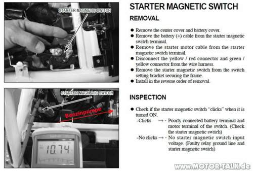

@bruder60: Du hattest doch mal nach dem Einbauort des Starter-Relais gefragt (siehe Bild 3).
Rechter-kurbelgehaeusedeckel-abgebaut
Ausbau-e-starter
Starter-relais
