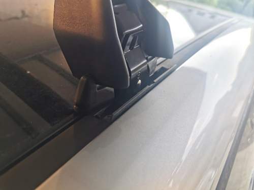

Ich habe gerade einen Dachträger von OWEN für den Zafira bestellt und bin skeptisch. Er hat Haken, die in die Haltepunkte greifen, das passt. Die Füße, die die Drucklast auf das Auto übertragen sitzen innerhalb der Fixpunkte, was konstruktiv logisch und verbreitet ist. Aber unmittelbar neben den Fixpunkten beginnt eben auch die Glasfläche und damit stehen die Füße auf dem Glas. lieber wäre mir, wenn sie auf der Außenseite neben den Fixpunkten auf dem Rahmen stehen würden. Das Glasdach ist an dieser Stelle zwar auch unterstützt durch den Rahmen aber gerade am Rand sind Glasscheiben anfällig für Bruch durch zu hohe Spannungen.
Wie sind da eure Erfahrungen? Wie machen das andere Hersteller?
