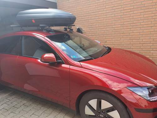

So, habe mir das Teil nun doch zugelegt. Stolzer Preis, 465,-€. Egal, werde es nächste Woche montieren inkl. Dachbox. Diese wird dann probeweise mit ca. 40kg beladen und getestet. AB, Vmax 130, inkl. Bremsproben, natürlich dann unter äußerster Vorsicht auf evtl. Verkehr. Hab ich die leisesten Zweifel an der Stabilität geht das Ding wieder zurück. Mittlerweile gibt seasucker lebenslange Garantie, so überzeugt sind sie von ihrem Produkt ;-)
Auch, wenn es jetzt schon zu spät ist: Die hatten mir auf meine Anfrage bestätigt, dass das System für den Ioniq 6 kompatibel ist (inkl. Mattlack). E-Zeichen braucht es nicht, da es keine Elektrik beinhaltet.
Nur ein foliertes Fahrzeug ist tabu!

Hier nun meine Rückmeldung mit dem SeaSucker System auf meinem IO6.
Was soll ich sagen....PERFEKT! 🤩Absoluter Halt, keinerlei Probleme, Dachbox Gesamtgewicht ca.45kg., 750km AB am Stück, Tempomat Geschwindigkeiten zwischen 120 und 140km/h, etwas mehr bei kurzen Überholsprints. Auch 2x "heftigere"Bremsungen. Bin begeistert.👍
