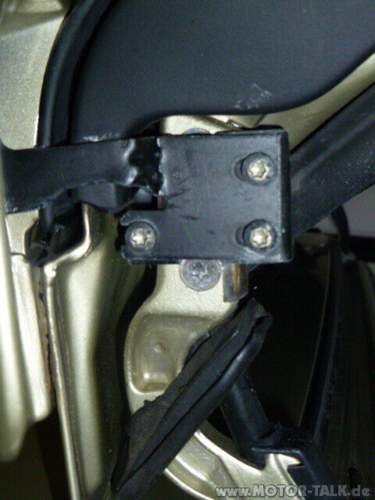

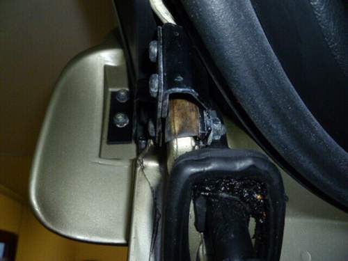

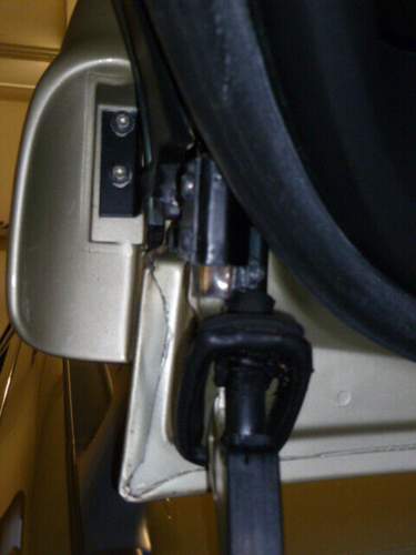

Anscheinend gibts es 2 verschiedene Varianten. Hab aber bisher nur die V70er Variante gesehen.
Hab den Heckspoiler bei einem meiner Schlachter letzthin weggenommen.
Die wurden vom Werk verklebt und festgeschraubt.
Ich such nachher mal nach Fotos
Edit:
Hier
https://www.dropbox.com/s/3k7wf1h7a2chvp9/IMG_0151.JPG
https://www.dropbox.com/s/wf6mglw5jpx9e7d/IMG_0152.JPG
Bilder von meinem R
Danke für Deine Foto's.
Genaus so sieht es bei mir auch aus.
Und jetzt das Problem... Der untere Teil des Haltebügels, der auf dem Heckklappenscharnier sitzt ist bei mir zu breit. er hält also nicht von alleine am Scharnier.
Ich dachte zuerst auch die Löcher im Helteblech seien zur Verschraubeung gedacht. Auf Deinen Fotos sehe ich, dass es nicht so ist.
Also sind die wirklich "nur" geklebt?? Am Scharnier meine ich...
Markus
Die Spoiler passen wohl ,bloß die
Befestigungen sind anders zwischen 850 u.V 70
Es gibt da zwei Befestigungssätze beim 🙂
Die Befestigung ist NUR am Fluegel selbst angeschraubt. Sieht man auf den Bildern.
Der Buegel der um das Heckklappenscharnier geht, ist nicht angeschraubt sondern mit doppelseitigem Klebeband angemacht.. (Man musste wohl Schrauben sparen)
Aber wie 750TLD oben schrieb, es gibt anscheinend 2 Versionen.

FALSCH und auch richtig.
Falsch ist, das der Bügel geklebt wird. Der wird richtigerweise mit den Schrauben des Scharniers verschraubt (was'n Satz...)
Richtig ist, es gibt zwei Varianten.
Mein 'Katzen-Surfbrett' - vor Monaten auch falsch montiert - hält immer noch 'geklemmterweise' ohne irgenwo was zu kleben.
Geklemmt in so fern, das unten am Bügel zwischen dem Scharnierbogen einfach ein Holz drinsteckt ...
Das war beim Vorbesitzer auch so !!!
Als ich beim 😁 fragte, wie das denn richtig zu befestigen geht, hatte ich 1000 Lacher .........
Opps - vergessen: Da gibt es noch Bügel, die dann zwischen Bügel und den Schrauben des Scharniers gelegt werden.
Also der andere bügel sieht ähnlich aus wie den von pafro ist aber zwei teilig
Der u bügel wird fest mit dem scharnier verschraubt und der rest wo das surfbrett hält wird dann am
u bügel angeschraubt. Das surfbrett wird noch zusätzlich aufs dach geklebt.
Mache mal morgen abend ein bild und poste es hier.

Der Bügel wird UM das Scharnier geschraubt.
Hab nen 850 T5, ich mein bei mir waren die Bügel zweiteilig, 2 Schrauben gehen in den Spoiler selbst, aber da ging auch eine um das Scharnier herum.
