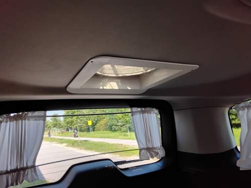

Hallo, es war nicht so einfach, aber es ist gelungen, der Lüfter ist drinnen. Das Dach aufschneiden war schnell gemacht. Mehr Arbeit hat der Himmel gemacht. Damit das alles hält, habe ich noch einen Rahmen aus Sperrholz eingebaut und die Hohlräume mit XPS Schaumplatten- Streifen (Hartschaum, nicht aus der Dose) gefüllt. Wegen dem Dachzelt musste ich möglichst weit nach hinten mit der Lüfteröffnung.
Der Maxxfan macht seine Arbeit sehr gut, ist auf den unteren Stufen nicht zu hören. Wir können nun die Hunde im Auto lassen, einfach auf Automatik stellen und der Lüfter läuft, sobald die eingestellte Temperatur erreicht wird.
