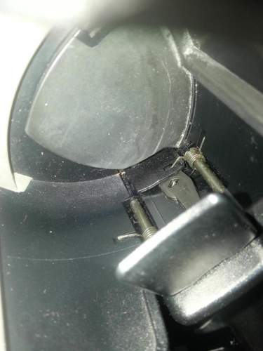

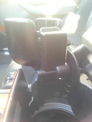

Ich mache gleich mal Bilder im eingebauten zustand.
Also die Feder habe ich gefunden. Es sollten aber zwei davon vorhanden sein. Kannst du sie erkennen?
Melde dich einfach wenn du weitere Perspektiven benötigt.

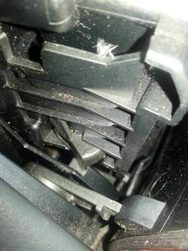

Ich habe eine halbe Ewigkeit nach diesem Halter gesucht! Die Klappe, welche den Halter verdeckt, soll doch bestimmt nach einmaligem drücken "aufschwingen", oder? Ich denke bei mir fehlt die entsprechende Feder. Vielleicht könntest du ein Bild davon machen wo diese Feder sitzt.

Danke, das ist ganz lieb mit den Bildern.
Leider ist auf keinem die Stelle drauf, bei der ich Fragen habe
Du schreibst, es müssen zwei Federn sein. Das stimmt nicht, es sind drei:
Feder 1 und 2 sitzen auf den senkrechten Achsen für die beiden Schalen auf denen der Becher steht. In meinem Foto mit einem Haken markiert.
Feder 3 sitzt auf der integrierten Achse der kleinen Klappe. In meinem Foto mit einem Fragezeichen markiert.
Bei der kleinen Klappe weiß ich nicht wie die Feder montiert ist und wie die kleine Klappe über die Kurzenbahn den Querhebel steuert.
An der Stelle komme ich nicht weiter...
