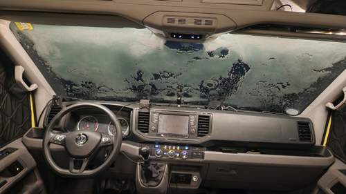

Meine Erfahrung:
Ich war im Januar 2024 bis Muonio (FIN). Tiefsttemperatur lag bei -22°C.
Mach Dir lieber Gedanken, was Du da oben machst, wenn es warm werden sollte (kein Witz!), denn dann beginnen die Iceroads anzutauen und werden ohne Spikes unfahrbar. Mit Ketten kann man allerdings keine großen Distanzen zurücklegen, weswegen man ohne Spikes dann quasi zur Zwangspause verdammt wird.
Das war der Grund, weswegen ich rund 500km vor dem Nordkap abbrechen musste, denn der Wetterbericht prognostizierte mir für die Rückreise vom Kap +3°C im Binnenland + Sturm.
Bedeutet, nicht die Tiefstemperaturen waren bei mir der limitierende Faktor, sondern zu mildes, stürmisches Wetter und gleichzeitig mangelnde Zeit das auszusitzen. Klingt komisch, ist aber so.
(*) Dortiger Diesel verträgt bis zu -38°C; arktischer Diesel schafft bis zu -44°C. Aber wer gibt einem die Garantie? Verlässt man sich darauf, ist man im Fall des Falles verlassen und das kann dort oben dann schon ein Problem werden.
Nordtour Jan 2024
Nordtour Jan 2024
Nordtour Jan 2024
