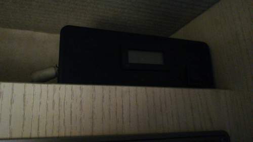

Ich bitte Euch um Hilfe mir mal bitte die Solaranlage zu erklären.
Auf dem Dach sind 4 Solarkollektoren und das endet alles in einer großen Sitzbox.
In der Wand ist ein "Calira Bord-Control 816 Concorde" und weitere Instrumente verbaut.
Eine neue Starterbatterie 100ah befand sich auch in der Box aber nicht angeschlossen, da ein Polanschluss an dem Anschlusskabel fehlte (Bild).
Anschlusskabel sind für zwei Batterien vorgesehen.
Der ältere Herr meinte, dass er erklärt bekommen hat, dass sowohl die Batterien in der Sitzbox sowohl über Solar, als auch über die Lichtmaschine geladen werden. Er wollte sich mit der Herrichtung der Elektrik nicht mehr beschäfftigen.
Sobald der Motor läuft klackt in dieser Sitzbox immer ein Gerät, er meint es kommt aus diesem roten Elektrokasten EVS 12/12, weil keine Batterie in der Sitzbox angeschlossen ist.
Ich stelle mal paar Bilder ein und hoffe, dass Ihr mir dazu etwas erklären könnt.

Bild1:
Oben befindet sich der Elektrokasten, der alles was mit 12 V zu tun hat überwacht.
Unten links ist wahrscheinlich die Bedienung für einen eingebauten Wechselrichter
Unten mitte ist der Umschalter für die Gasflaschen
Unten rechts befindet sich die Füllstandsanzeige für eine Gasflasche.
Bild2:
unbekannt
Bild3/Bild4/Bild5:
Solarmodule mit unterschiedlicher Zellanzahl
Bild6:
Automatischer Umschalter zwischen Netzstrom und Inverter. Ist Netzstrom eingesteckt so wird das interne 230 V Netz über das angeschlossene Stromnetz versorgt. Ist kein Netz vorhanden so ist das interne Netz mit dem eingebauten Inverter/Wechselrichter verbunden.
Bild7:
IVT Solar Controller für das Laden der 12 V Batterien.
Bild8:
Calira Netzladegerät zum Laden der 12 V Batterien und Versorgung mit 12 V
Bild9:
Batterieanschlusskasten für 12 V Batterien
Das Klacken kommt wohl von einem Relais das mit dem D+ der Lichtmaschine geschaltet wird. damit werden eingebaute 12 Batterien mit der Lichtmaschine zum Laden verbunden.

Welche Funktion hat das Bedienelement, hat das etwas mit der Umschaltstation zu tun (siehe Bild)
Ich habe oben ja schon geschrieben, dass das Statpower Bedienelement zu einem Inverter gehört. Dieser wandelt 12V auf 230V um.
Damit der Ausgang des Inverters nie mit externem Netzstrom verbunden ist, wurde der IVT Umschalter eingebaut, der automatisch zwischen Inverter Ausgang und Netzstrom umschaltet. Ist Netzstrom vorhanden liegt an den internen Steckdosen Netzstrom an. Ist kein Netzstrom angeschlossen so kommt Strom aus dem Statpower Inverter, wenn dieser eingeschaltet ist.
Du kannst also mal testen ob bei abgesteckten 230 V Anschluss und eingeschaltetem Inverter an den verbauten 230 V Steckdosen 230 V anliegen. Nimm zum testen aber einen kleinen Verbraucher. Der Inverter müsste auch noch irgendwo verbaut sein.
Das Kabel mit Stecker deutet aber darauf hin, dass der Inverter ausgebaut wurde. Der Stecker steckte wahrscheinlich früher im Inverter. Sollte das der Fall sein dann ist das Statpower Bedienteil funktionslos.
