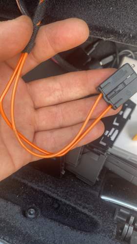

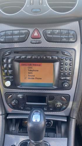

Hey Leute,
ich habe mir vor einer Woche einen clk w209 320 2001 bj gekauft. Ich weis Leider nicht mehr weiter. Mängel die ich nicht beheben kann.
-Keyles go funktioniert nicht
-comand radio gibt keinen ton von sich
-lichter bei der Menüleiste oben bei der Sitzheizung gehen schnell an und aus (0,5 sek. Takt)
-SRS Lampe leuchtet
Ich habe die Mängel jetzt nur aufgezählt weil ich nicht weis ob das ganze zusammenhängen kann weil das ja elektronische Fehler sind.
Ich verzweifle wirklich ich weis garnicht wo ich anfangen soll…
