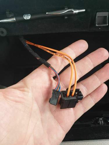

D.h.beide Kabel rausziehen,verquirlen und Schlauch(Strohalm)drum,fertig?
Xomand sollte funktionieren?
@imotan schrieb am 3. April 2020 um 18:04:46 Uhr:
Die Orangenen müssen gebrückt werden, aber verquirlen geht nicht, das sind Lichtleiter.
Laut bjorn_m sollte es funktionieren.
3.oder 4.Beitrag,oder habe ich es falsch verstanden.
Was meinst du mit brücken?

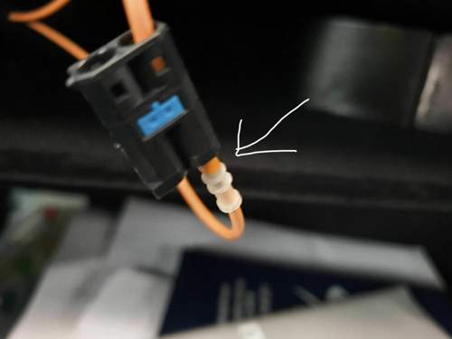

Wie es schon gesagt wurde, muss der Most Ring geschlossen bleiben, du brauchst sowas (Kein Affilate Link):

Danke clkdaimler.
Die Most Brücke dann auf den schwarzen Stecker (zwei orangene) Kabel stecken,korrekt?
Ja, korrekt

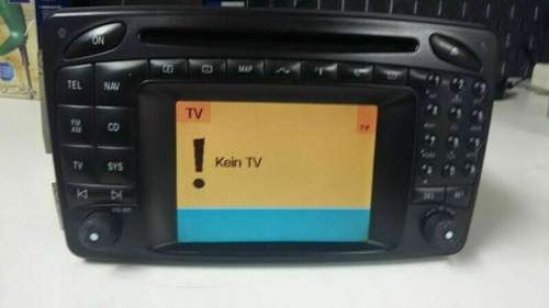

Ich habe 2 Stück zu verkaufen !
Das Comand mit den Sttreifen bekommt noch einen nagelneuen Bildschirm.
Habe einen bestellt und muss noch verbaut werden.
Ansonsten sind beide sehr gut fehlerfrei und ohne Beschädigungen.
Nähere Info bitte direkt über mich.

Siche, dass das Comand NTG 2, das auf dem Bild ist, für CLK ist ?
