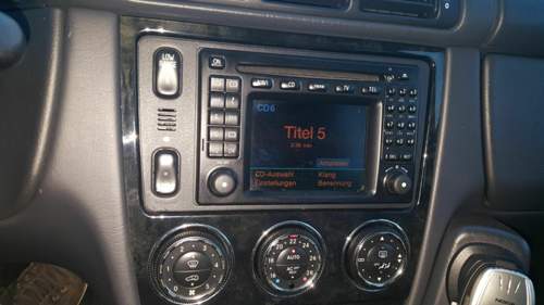

Hallo zusammen, ich habe mehrmals im Internet gesucht aber meistens waren die Beiträge von über 5 Jahren vielleicht hat sich bis heute was geändert. Ich fahre einen Ml400 Baujahr 10.2002 mit Comand 2.0 und Bose. Ich würde gerne das Comand 2.0 gegen ein anderes Gerät von eBay tauschen wo das Betriebssystem von Android drauf ist. Gibt es die Möglichkeit? Besteht die Möglichkeit das man auch über Xentry was umprogrammieren?
Das wäre einer meiner Favoriten von den Maßen würde das Gerät genau passen.

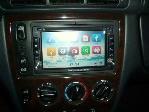

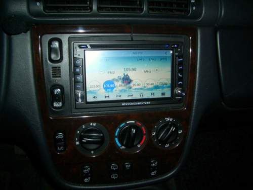

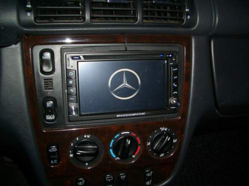

http://www.ebay.de/.../151949271174?...
Schau Dir das mal an, habe ich in meinen Dicken eingebaut. Einbauzeit circa 20 min. Vorher allerdings noch die Rückfahrkamera schon vorbereitet. Radio super Empfang und alles andere auf Anhieb ebenfalls Top. Ich jedenfalls bin mehr als zufrieden, das Gerät kann mehr als ich benötige.
