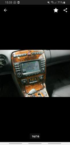

Hallo Heckenbrunsa,
vielleicht kannst du mir weiterhelfen.
Kennst du dieses Modell cl 500 mopf mit bose.
Navi und 6 fach wechsler im kofferraum.
Foto anbei.
Ist nicht so einfach im netz...
Danke im voraus.
Möchte aus der Bucht einen Blauzahnadapter kaufen,da gibt es viele Unterschiede.
Sollte den Anschluss hinten wissen , pintechnisch
Screenshot-20191224-153347-ebay-kleinanzeigen
Das sieht nach COMAND APS (NTG 1) von VDO-Siemens aus.
@Sarisakal es könnte sein, dass du einen AUX Anschluss im Handschuhfach hast, oder einen AUX Eingang auf der Rückseite des Comand. Aber das muss beides nicht sein, denn es gab x Versionen dieser Comands
Im Handschuhfach ist leider nix.
Hinten müsste ich dann doch mal demontieren.
Bullethead , ne ist den Papieren nach von Blaupunkt...
