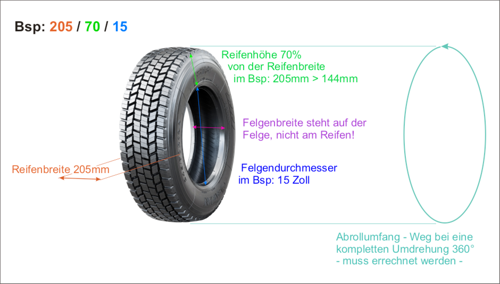

Also, wenn ich die 15 " Felgen weiter behalten möchte, aber Reifen mit größeren Durchmesser haben möchte, dann muss ich 255/60/15 nehmen?
Ist es richtig das 255/60/15 heißt 255 ist das Maß von der Felge einmal um den Mantel herum bis wieder zur Felge (im Schnitt), 60 ist die Breite des Mantels und 15 ist der Durchmesser der Felge in Zoll.
Dementsprechend hat ein 195/80/15 weniger Durchmesser und ist breiter. Ist das richtig?

zur Größe: Siehe Bild. Bei Dir ist das Problem, dass Du einmal Reifenangaben von einem Geländereifen und einmal mit einem Straßenreifen hast. Beide kann man nicht verwurschteln. Es gibt nur annähernd etwaige Abmaße.
Fahrzeuge in der STVO kann man tunen und größere oder breitere Felgen montieren, wenn der Reifenabrollumfang immer gleich bleibt. Hierzu gibt es Reifenrechner. http://www.reifensuchmaschine.de/reifen_rechner/reifenrechner.htm
Kannst ja mal etwas herum spielen. Immer von der Serienbereifung ausgehen.
Von Geländereifen mit anderen Angaben kenne ich keinen Rechner. Ich hatte mal eine Tabelle, finde sie aber jetzt nicht.
Reifen-angaben-bedeutung
@Stond schrieb am 22. November 2015 um 20:02:13 Uhr:
Es ist und bleibt für mich schwer verständlich.
Nein. Und um Gottes Willen - tu' das blos nicht. Die Bereifung ist das Allerletzte, was Du auf einem Eljot fahren möchtest - glaub' das jemandem, der sie fünf Jahre lang auf einem SJ hatte... 😉
Außerdem gibt's in der Größe keinerlei sinnvolles Profil mehr, dieses Reifenformat war ursprünglich für amerikanische Vans gedacht. Sieht auf dem LJ allenfalls - je nach Geschmackslage - nett aus, ist aber fahrtechnisch eine Katastrophe, und im Gelände gänzlich unbrauchbar.
Hat auch nicht mehr Durchmesser. Besonders im Vergleich zu den (runderneuerten) Colways, welche ihre aufgedruckten Dimensionen deutlich gesprengt haben. Die 6.00-16C auf den Tellerminen sind an sich schon eine ideale Reifengröße für den LJ80, breiter ist nicht wirklich sinnvoll. Der LJ ist einfach zu leicht für diese Reifengrößen und bekommt kaum Flächendruck auf den Boden, in die Breite gehen ist nur dann sinnvoll, wenn Du damit auf Sand vorwärts kommen möchtest - bereits bei Schlamm nicht mehr, und im Winter auch erst wieder ab Schneetiefen, die wir hier einfach nicht mehr haben.
Geländereifen und Winter haben leider einen Zielkonflikt - MT-Profil bringt dich in Schlamm und Tiefschnee weiter, ist aber auf glatten Straßen miserabel. Winterreifen hingegen sind auf glatter Straße gut, im Schlamm dafür unbrauchbar und für raues Gelände zu verletzungsempfindlich. Irgendwo dazwischen liegen dann ATs. Diverse LJ sind - offensichtlich eintragbar - auf 205R16 unterwegs, da ist die Profilauswahl auch wieder vorhanden und der Durchmesser entspricht recht genau den 6.00-16. Goodyear Wrangler AT/S, Dunlop SP44 oder Falken Wildpeak AT hätte ich jetzt als noch-nicht-zu-MT-lastig gesehen, um damit auch auf 'ner glatten Straße noch halbwegs zum stehen zu kommen, haben aber nicht die Geländequalitäten eines Maxxis Trepador o.Ä...
