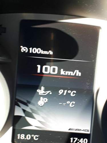

Hat der MT keinen Getriebeöl-Sensor??
Getriebeöltemperatur nur bei Automatik.
So war es bisher.
Man kann natürlich auch anpassen, dann wird das Feld nicht angezeigt.
So war es bisher.
Geht das in allen Versionen des KI oder nur wieder in der Neusten? Meiner ist von 9/14 und das neue AMG-Menu geht ja nicht.
Hast du ggf. schon herausgefunden, ob man das KI updaten kann?
