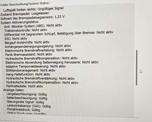

Hallo zusammen. Ich hatte heute die Schnapsidee, das SRT Menü in meinem Freemont zu aktivieren. Leider ist dabei die Verbindung abgebrochen, dann hat es kurz gepiept und nun habe lauter Fehler im Kombiinstrument. ABS, ESP, Einparkhilfen Wartung usw. Diese Fehlermeldungen gehen auch nicht mehr weg. Batterie wurde bereits abgeklemmt, das SRT rückgängig gemacht, Fehler gelöscht. Ich vermute, dass meine komplette Codierung durcheinander ist.

zuerst sollte der Lenkwinkelsensor neu kalibriert werden...
Wenn das per MES geht, prima (den Anweisungen folgen), wenn nicht,
dann kannste es "manuell" versuchen
auf jedenfall solltest Du, wenn nicht schon gemacht,
- Batterie min. 30min lang abklemmen
Manuelles kalibrieren
-- Motor starten
-- einige Meter nach vorne rollen/fahren
-- Lenkrad komplett nach rechts drehen und hier ca. 5-10sec so halten
-- Lenkrad komplett nach links drehen und hier ca. 5-10sec so halten
-- Lenkrads zurück in die Mittelsstellung
-- einige sec (15-20sec) warten, dann Motor & Zündung aus.
-- kurz warten
-- Zündung / Motor wieder an, ggfsl. Fehlerspeicher löschen...und Problem
sollte gelöst werden
Berichte mal, obs geklappt hat..
Hi, vielen Dank für deine Hilfe. Das mit der Lenkung per manuell werde ich versuchen. Mit dem Tester muss ich mal schauen wo das Ding sich versteckt. Immerhin bin ich glücklicherweise etwas weiter gekommen. Ich habe ein paar Daten eines Body Control Modules gefunden und bei mir eingetragen. Nun geht zumindest meine Tankanzeige, Einparkhilfe wieder. Das ESP Symbol und ABS Symbol sind auch weg. Allerdings sind noch viele Punkte die Fehlen. Ich benötige am besten ein baugleiches Fahrzeug um die fehlenden Parameter anzupassen. Im ABS Modul liegt aber immernoch ein Fehler an. Wenn ich die Deutungen richtig verstanden habe. Muss dies ebenfalls neu eingelernt bzw. kalibriert werden.
Abs1
Abs2
Abs3
