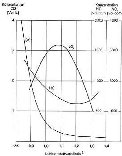

da es hier grad schön mit rein passt, und vllt noch jemanden hilft.
ein kleines Diagram
EDIT: Und da es allgemein gültig ist.
