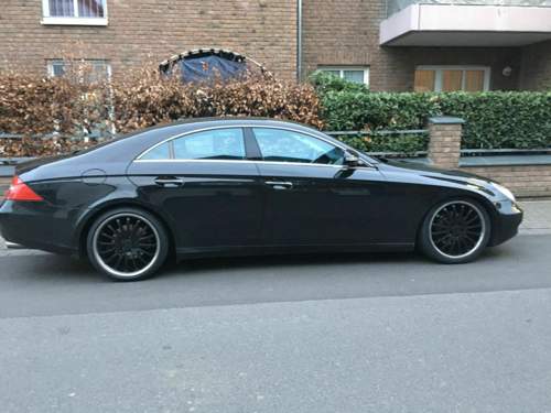

Was sagt ihr vorne viel zu tief oder hinten zu hoch ?
208782048-w988-h741
Vorne zu tief

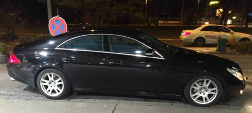

Hallo, das ist mein CLS mit FK Federn 35mm abgesenkt. Der Abstand vom Boden zum Kotflügel gemessen 655mm vorne und 670mm hinten. Front wurde zu viel abgesenkt, so dass ich sie zurück zu normalen Federn entfernte. Jetzt misst es 680mm vorne und 670 hinten. Ich möchte die Front um 10-20mm am meisten senken. Irgendwelche Vorschläge? ( Entschuldigen Sie den armen Deutschen, ich benutze einen Übersetzer!)
