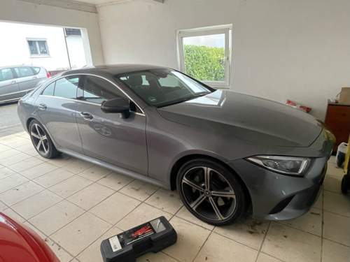

Im Bild ist ein CLS Coupé (C257) aus 2019 zu sehen, dessen Stoßdämpfer hinten - meines Erachtens - niedriger als sonst ist. Besteht da ein Schaden oder Defekt des Stoßdämpfers?

Der ist auch vorne tiefer.
Tiefergelegt?
Modifizierte Airmatic?
Rumgepfuscht?
Wie 20reuab13 schon schrieb, der ist auch vorne ein ganzes Stück tiefer

Hallo 20reuab13,
danke für deine schnelle Antwort.
Das Auto ist von einem Händler und dieser meinte, alles an dem Auto sei original von Mercedes und nichts daran wurde geändert, was ich jedoch bezweifle

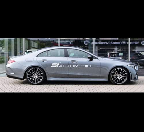

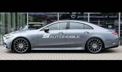

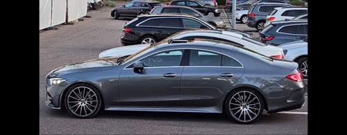

Der ist hinten nicht zu tief, sondern vorne zu hoch.
Meiner hat Airmatic und steht hier im Bild in der tiefsten Stellung.

Hallo @hd-tom13,
danke für die Rückmeldung!
Ich glaube, der Händler hat mir gesagt, das Auto hat kein Airmatic. Wie kann das sein?

Hallo Leute, hat sich geklärt. Danke! Es war doch eine Sonderfeder, nicht von Mercedes

Moin,
ohne Luftfederung ist grundsätzlich schon mal mit Vorsicht zu geniessen. Es gibt auch eine Tieferlegung von MB. Hatte mein c257 auch. Lass Dir mal die Ausstattungsliste schicken.
