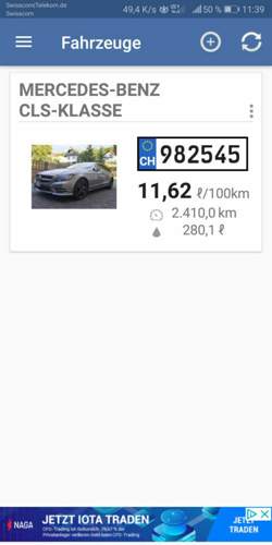

Finde der 500 ist eher ein GranTurismo zum Komfort aber immer genug Leistung um jeden möchte gern... DIESEL zu zeigen wo seine Grenzen sind D Autobahn versteht sich natürlich. Hier in CH fahre ich das Auto nur längere Strecken für Arbeit gibt's kleinwagen. Verbrauch CH 9,5 Liter, D mit Autobahn 11,5 bis 13 wenn du immer am Abschlag bist macht ein Durchschnitt siehe...
