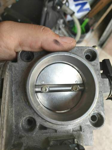

Ja mit sd. Wie gesagt wenn ich ihn starte warm oder kalt läuft er super. Aber sobald ich nur gasgebe wenn er an unrund zu laufen. Ich schau mir mal die Schläuche morgen an. Ich habe die Vermutung das die Drosselklappe ein weg hat.
Wenn er anfängt zu schütteln, dann beobachte mal die Drosselklappe. Da kann man aussen an der Drosselklappenwelle sehr schön das Segment sehen, ob das zittert, also die Drosselklappe schnell hin und her schwankt.#
So wie du es beschreibst könnte das ein Wackelkontakt auf einem Pin sein.
Was vielleicht hilft: Motor starten, (Motorhaube offen) und wenn er dann nach kurzer Warmlaufphase (die ist meist beendet, sobald die Lambdasonde warm genug ist um WErte zu liefern) anfängt zu schütteln, Drosselklappe beobachten und dann am KAbel wackeln, welches an die Drosselklappe geht. Sachte hin und her drücken, leicht Druck auf den Stecker ausüben und beobachten, ob er schlagartig ruhiger wird.

Die Drosselklappen gehen normal nicht kaputt, aber die Kabel können Wackelkontakte bekommen bzw. die Pins in den Steckern. Dann geht auch nichts mehr, der Motor schaukelt im Leerlauf zwischen 600 und 1200 hin und her und fahren sogut wie unmöglich. Dem kommt man nur auf die Schliche, wenn man bei Beginn des Schüttelns freien Blick auf die Drosselklappe hat, denn dann sieht man deren schnelles hin und her am Hebelwerk. Drückt man dann ein wenig am Stecker, dann kann es aufhören... dann weiß man, das die Pins miesen Kontakt haben.
Leichti

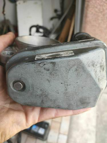

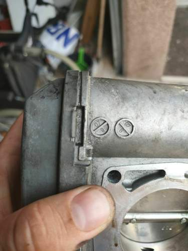

Ich habe Mal ein Foto von der Drosselklappe gemacht. ist das ein original Teil vom Mercedes? Das wirkt für mich so komisch ich sehe keine Marke Logo ect. Ich muss auch sagen ich habe das Auto auch noch nicht solange.
Ich denke,
die (Mercedes) Nummer war auf dem weißen Aufkleber. Wenn er mal wieder anfängt zu "schaukeln", mach ihn aus, zieh den Stecker ab und drehe ihn um 360°
Bei mir ging das Problem damals los, als ich gemerkt habe, das zwielichtige Gestalten nachts zwischen den geparkten Autos werkelten, und auch mal an den Türgriffen probierten. Danach zog ich über Nacht den Stecker der Drosselklappe ab, um einfach zu verhindern, das jemand sich meines Autos bemächtigt in der Nacht. Danach hatte ich das problem sporadisch, am Anfang selten, es war abhängig von Motortemperatur und Aussentemperatur. Dann wurde es immer schlimmer. Irgendwann dann kam ich drauf. Doof war nur, das mir Mercedes genau diesen STecker und die Pins dazu oder einen Repsatz nicht raussuchen konnte. Ich bilde mir auch ein, das bei mir (allerdings 98iger, also nix Facelift und OBD-E) auch kein Eintrag im Fehlerspeicher war. Aber das ist ja nun schon ein paar jahre her bei mir, daher kann mich meine Erinnerung an den Fehlerspeicher auch täuschen.
