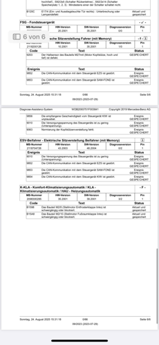

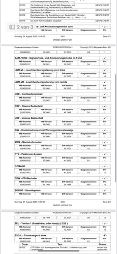

Das hier war das Protokoll beim auslesen, wenn das relaisgebückt wurde. Schließlich musste ich ja da hin fahren können. Danach hab ich das Relais wie im Original Fall normal eingesetzt und die Fehler auslöschen lassen. Mal ausgelesen
+4

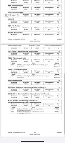

Das hier ist das Protokoll, während das normale Relais drin steckt und nachdem die Fehler gelöscht wurden
Kannst du den Fehlerspeicher löschen und nochmal auslesen lassen? Anschließend das aktuelle Fehlerprotokoll nochmal hier hochladen? Bis auf wenige, für diesen Fall unwichtige Fehler sind alle alt und nicht wirklich relevant.
Vielen lieben Dank für die schnelle Antwort.
tatsächlich ließen sich ein paar Sachen auslöschen und das ist dann der aktuelle Bericht von den Fehlern, wo übrig bleibt.

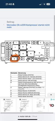

Hab übrigens heute noch mal alle Relais geprüft alle schalten und funktionieren außer das Relais KS vorne im Sam KS
Was ist KS?
Das Relais mit der Bezeichnung S
in vielen Foren wird das immer mit Ks relais beschrieben
Alles klar. Mich hatte nur deine Bezeichnung „außer das Relais KS vorne im Sam KS“ verwirrt.
Das heißt was wenn ich 86-85 am Relais mit Spannung beaufschlag schaltes nicht ?

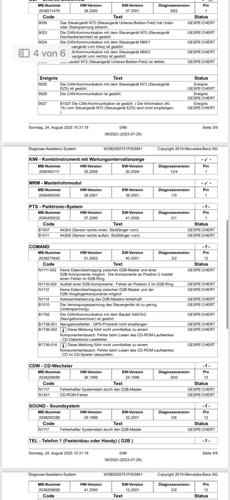

PS Der Kurztest hat kein EZS oder ME Steuergerät mehr?
Doch Bild drei hat EZS und ME. Aber sauber, ohne Fehler.
