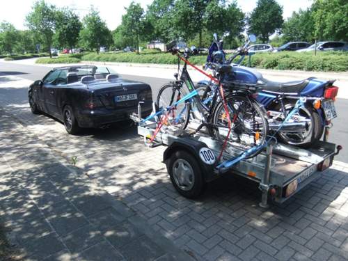

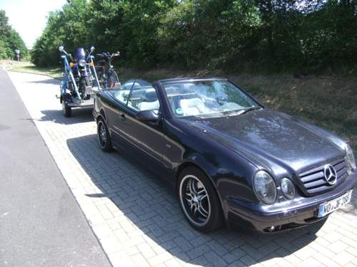

Dennoch eine Antwort:
Soweit mir bekannt, haben einige 430er-Cabriobesitzer eine AHK für Fahrradtransporte eintragen lassen. Anhängerbetrieb ist m.W. damit nach wie vor nicht zulässig.
Zum Glück habe ich die Probleme beim 320er-Cabrio nicht. Kann jederzeit mein Motorrad oder Fahrräder mitnehmen, oder mal ´nen Hänger mit Grünschnitt zum Bauhof ziehen. Wie das in den Augen anderer Leute aussieht, ist mir gelinde gesagt Sch..ssegal, für mich ist es superpraktisch. 😎
Bild #208900137
Bild #208900138

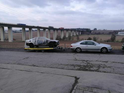

Die AHK war bei meinem 320 auch das erste was dran kam, natürlich abnehmbar und dann auch unsichtbar. Ich habe einen kleinen 750kg Anhänger mit Plane und Spriegel, aber wenns hoch kommt werden an den CLK mal 300kg dran gehängt, mit Anhängergewicht.
Wie das aussieht ist mir auch egal Hajott 😁
Das schwerste was er mal ziehen mußte war das auf dem Bild...
Letzer Weg eines CLKs
