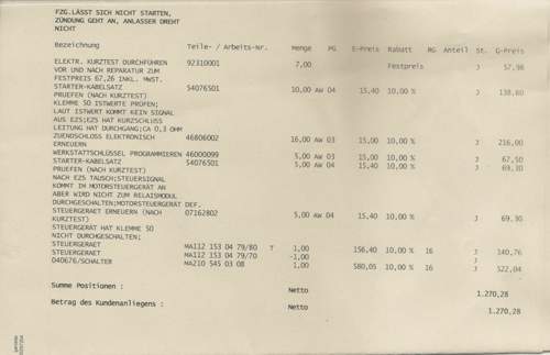

And he´s back...
Also bei MB München (Arnulfstr.):
EZS ersetzt (Vom Stuttgart bestellt). Aber MSG (Motorsteuergerät) auch hatte Probleme.
MSG ersetzt (auf Lager in der Landsbergerstr.)
Alles gut: Insgesamt 1476,02 (!)
Rechnung im Anhang (Komplett, fehlt nur MwSt).
Wenn ein solches Problem trifft, Relevante Teile von diesem Thread drücken und zum KFZmstr zeigen: Es hat geholfen.
Scan0429

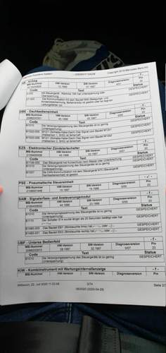

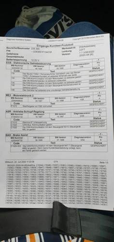

Also nochmal ein Update.
Ich habe Zündschloss und Ezv in die Steuergerätfirma Rezek geschickt, als ich das Zündschloss ausgebaut habe war schon ein Aufkleber von denen drauf.
Heute ist es zurück gekommen Ergebnis ist: keine Reparatur notwendig und 1 Schlüssel defekt von 3.
Also wie ich Anfangs dachte es liegt nicht am Zündschloss.
Ich habe Keine Ahnung was ich jetzt noch machen soll. Vllt doch den Temperaturfühler einfach mal tauschen?
