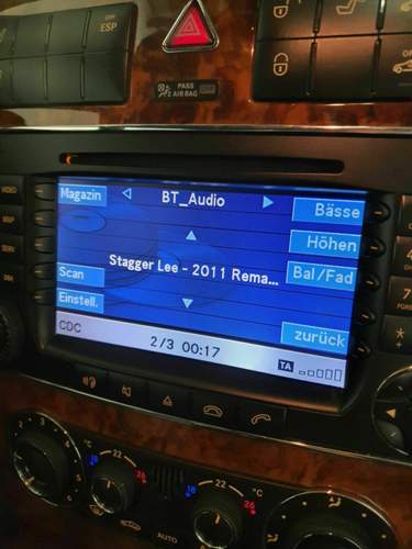

Ich hatte Beides. Bluetooth Dongle hinterm Comand am AUX installiert.
Ging gut, die Title hatte ich über meine Smartwatch geskippt.

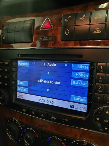

Letzte Woche habe ich die LaPower Box (keine Ahnung woher dieser Name kommt, ich habe es direkt hier gekauft: https://mr12v.com/.../...r-for-mercedes-audio20-aps50-comand-ntg1-ntg2 - ist bei Ebay wohl günstiger)
Geht besser, ist teuer. Titel kann am Lenkrad und und am Comand geskippt werden. Titel (Interpret leider nicht), oder Sender vom TuneIn Radio werden im Comand-Display angezeigt (und APS-50), bei mir allerdings leider nicht im KI.

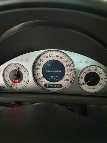

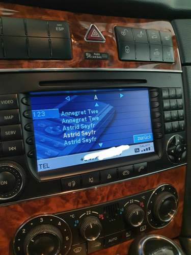

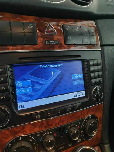

Jetzt nochmal ergänzend für's Protokoll (siehe oben): Ich konnte die Telefonfunktion der mr12volt Box (laPower) wegen der Telefon-Vorinstallation von Mercedes bis eben nicht nutzen. Diese habe ich jetzt deaktiviert, indem ich die Box als einziges Gerät in der MOSTschleife belassen habe. Dafür kann man (beim Cabrio) entweder den halben Kofferraum auseinander nehmen um ans Telefonmodul zu gelangen oder die Box direkt als einziges Gerät am Comand anschließen. Weder konnte bisher ich die Qualität des mitgelieferten Mikrofons testen, noch weiß ich wo ich es installieren soll - dazu vielleicht später mehr. Funktional ist alles da: Telefonbuch wird übertragen, Wählen übers Comand, Anruf annehmen/auflegen am Lenkrad usw.
