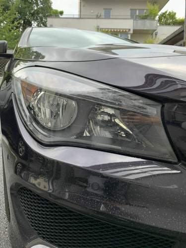

Das ist meine erste Frage hier. Habe jetzt relativ lange gesucht aber nichts wirklich brauchbares gefunden.
Also ich habe einen Cla Coupe aber mit Halogen Lichtern. Hätte da mal gerne eure krativen Ideen wie man die aufpeppen könnte.
Was ich bereits herausgefunden bzw. mir überlegt habe:
Auf LED Scheinwerfer aufrüsten, das liegt preislich aber bei 3800€
Oder es gibt LED streifen für aussen am Scheinwerfer das sieht aber ziemlich billig aus.
Oder ist es vielleicht möglich den Scheinwerfer zu öffnen und einen Led Streifen innen zu montieren?
Ich weiss dass das ziemlich kompliziert ist zwecks Zulassung und bei einem scheinwerfer rumbasteln aber vielleicht hat jemand eine Idee.
Anbei noch ein Foto von einem Scheinwerfer.

Ganz ehrlich?
Lass es! Hol Dir gute, erlaubte, weiße Leuchtmittel.
Osram Laser oder so in der Art.
Machen relativ weißes Licht, halten natürlich kürzer.
Aber alles andere führt zu nichts, kostet geld und/oder ist illegal...
Vielleicht kommst Du mal an einen Unfaller etc.
Keine Chance! LED-Umbau ist viel zu teuer. Einzig, wie von "kleinp" beschrieben: Osram Laser-Halogenbirnen oder vergleichbar. Musst Du aber dann öfter wechseln, weil deren Lebensdauer kürzer ist. Eigentlich 'ne Frechheit, dass ein Premiumhersteller bei DEN Preisen seinen Kunden noch Halogenfunzeln zumutet. Gilt auch für die Grundausstattung!

Jede Änderung an der Beleuchtungseinrichtung ist erst mal illegal, egal in welcher Farbe. Da wirst du entweder mit leben müssen oder tief in die Tasche greifen...
Ich bin 7,5 Jahre mit den Halogenscheinwerfern herumgefahren und ganz ehrlich, mir hat nix gefehlt. Natürlich ist das Licht gelber und etwas schlechter verteilt als die LED-Lampen, die ich nun habe oder die Xenon-Brenner, die mein CL600 hat, so dramatisch ist das aber sicher objektiv nicht. Im Gegenteil, die Xenonbrenner altern, der Reflektor verschmutzt und oxidiert, die Xenonbrenner verlieren im Laufe der Nutzung ganz ordentlich an Lichtausbeute, ein Ersatz kostet 1300Euro pro Seite + Montage und Märchensteuer. Ein neuer Halogenscheinwerfer ist je nach Lieferant für 180-260Euro pro Seite beim CLA C117 neu zu bekommen und hat dann wieder die Leuchtstärke des Neuzustands. Ich möchte nicht wissen, was meine LED-Scheinwerfer bei Nachlassen der Leuchtstärke, Verkratzen oder matt werden der Kunststoffscheibe oder Versagen eines elektronischen Bauteils in ein paar Jahren kosten werden....
