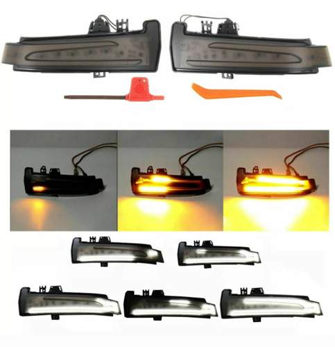

Ich hatte mir neue Blinker sowie LED Lichter unter dem Seitenspiegel bestellt. Der Einbau (gem. YouTube Video) war recht einfach. LED ist drin, die Blinker blinken dynamisch. Zusätzlich sollen die Blinker sich wie Tetris weiß aufbauen, wenn man das Auto öffnet und sich die Seitenspiegel nach außen ausfahren. Hierfür soll das weiße Kabel an das entsprechende - Motorkabel zum ausfahren- angeklemmt werden. Leider ist dieses Kabel bei mir (siehe Foto)
wie im Video Einbauanleitung
nicht vorhanden 🙁
Hat jemand zufällig die Blinker mal verbaut und das selbe Problem gehabt und eine Lösung parat???
Wäre sehr dankbar für hilfreiche Tipps 🙂

So habe also diese hier bestellt.
1 Paar Dynamische Rückspiegel Blinkerleuchte für B-enz W176 W204 W212 C117 W221 https://www.amazon.de/dp/B07XK1RCNH/ref=cm_sw_r_cp_taa_RKTmEbW1KZAJ3
Eingebaut, abends tadellos funktioniert 20 mal probiert. An Umfeldbeleuchtung angeschlossen.
So wie bei you tube von DMP cars, also an Kabel fein und pingelig verzinnt und sauber verlötet und vor Feuchtigkeit sauber isoliert.
Nicht direkt in Sockel. Birne ausgetauscht gegen Osram kaltweiss aber kein LED.
1 Tag morgens Ausfall beidseitig. Laufblinker funktionieren einwandfrei aber nicht die blaue Tetrisbbeleuchtung.
Über den Tag verteilt immer wieder funktioniert. Mal geht mal geht nicht. Beidseitig.
Auch die Umfeldbeleuchtung funktioniert dann nicht.
2 Tag heute geht es gar nicht mehr. Absolut keine Erklärung. Wenn kaputt dann okay, aber funktionierte ja teilweise und gleich beide Seiten kaputt und die Birnchen...... Schon komisch.
Keine Fehlermeldung im Bordsystem oder ähnliche Störungen.
Wer weiss Rat. Mein Schwiegervater ist Elektromeister, war bei der Installation dabei und versucht jetzt Schaltpläne zu bekommen im Netz.
Ich vermute das es irgendwas mit Stromfluss, Spannung, Stromstärke zu tun hat.
Jemand so etwas schon gehabt?

Wenn Du die Original Blinker wieder anklemmst... funktionieren diese dann noch?
Wenn Du nur die Dynamischen Blinker anklemmst ohne diese Tetris licht... was passiert dann?
Du kannst die Zubehör Blinker auch mal direkt an eine Batterie zur Not auch eine Block Batterie zum Testen anklemmen...
Aber das weiß dein Bekannter sicher als Elekto Meister...
Ein Schaltplan ist vorerst das wenigste was Du benötigst!
Ich kann Dir aber verraten das die Kabel vom Spiegel alle in Türsteuergeräten enden...
