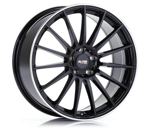

Servus,
ich wollte mir über einen Reifenhändler auch neue Felgen+Reifen für den Sommer holen (Platin P75 8,5x19 Et 45 mit 235/35 Reifen). Der Reifenhändler meinte allerdings, dass ich Karosseriearbeiten machen lassen müsste um sie eingetragen zu bekommen. Ich hab hier aber im Forum schon öfters von vergleichbaren Felgen gelesen (z.b. Keskin Kt15) die nur vom TÜV eingetragen werden mussten.
Auch wenn es eine oft gestellte Frage hier im Forum ist, wollte ich mal fragen wie es bei euch war und wäre über jede Antwort dankbar :)

@mercedes_07 schrieb am 18. Februar 2020 um 10:15:51 Uhr:
Servus,
Mein Auto:
Cla200 c117 Bj 09/2018 Amg line mit Sportfahrwerk
Passen OHNE Nacharbeiten! :-) Hatte auch 8,5x19 ET45 drauf geht ohne Probleme

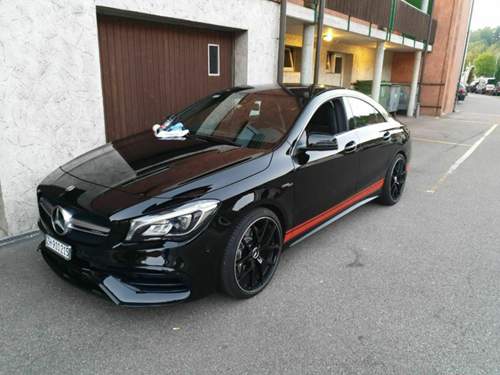

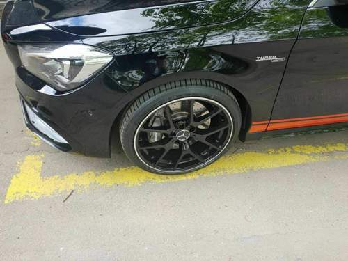

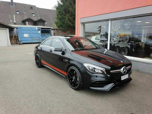

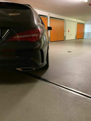

@geiti94 schrieb am 17. Februar 2020 um 21:20:29 Uhr:
also ich hab 8.5x19 5x112 ET35 Wheelmaster WP767 drauf im sommer ohne Problemen mit 235er reifen. Kein streifen usw. Und die Räder sind so zu sagen bündig mit denn Kotflügel so das es breiter aussieht :D
ich schaue nacher ob ich noch mehr bilder finde.
Und dreck wird auch nix an der Karosse geschleudert.
EDIT: Nochmal 2 bilder aufm handy gefunden
Keinen Dreck an der Karosse :):confused:

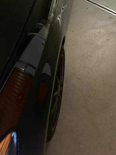

Respekt...... Selbst ich habe ja dann mit minimalistischer Rad Felgen Kombination Dreck im Spritzwasserbereich :confused:

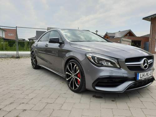

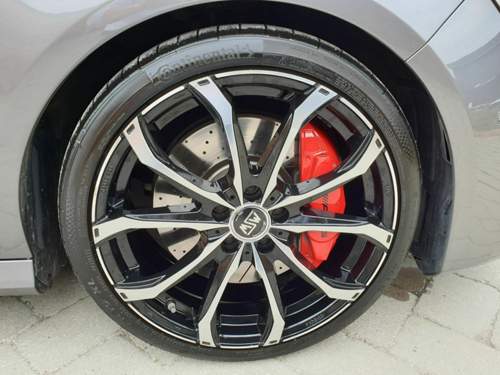

Welche Bereifung hast du drauf ?

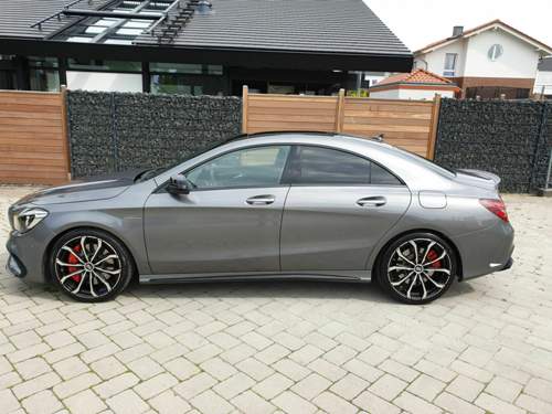

Moin, hab mir vor wenigen Tagen, die hier gegönnt in der Dimension 8,5x19 et45 5x112 mit 225/35ZR19 Reifen! Fährt sich ein ticken härter, passt aber optisch, als auch technisch super. Kurz bei GTÜ vorbeigeschaut, eintragen lassen und fertig ;)
CLA 2017er (Facelift)
Hoffe hilft dem einen oder anderen weiter
