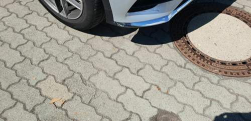

Mein GLC befindet sich noch in der Werksgarantie und ich habe seit einiger Zeit festgestellt, dass in der Chromleiste im vorderen Soßfänger ganz viele Chromaufsprießungen vorliegen.
Der Werkstattmeister bei MB hat diesen Schaden nicht als Garantiefall anerkennen wollen, es handele sich bei diesem Schaden um Steinschlag. Eigenartigerweise ist rund herum im Lack kein Steinschlag zu erkennen, sondern ausschließlich in der Chromleiste.
Ich habe mir dann mal die Mühe gemacht und habe bei einer sehr großen MB-Niederlassung in Hamburg die gebrauchten Jahreswagen, die zum Verkauf stehen, angeschaut. Es ist schon auffällig, dass alle dort stehende GLC-Modelle den gleichen Schaden aufweisen.
Hat jemand von Euch ähnliche Erfahrungen gemacht und ebenfalls keine Anerkennung der Garantie erhalten?
Die Chromleiste besteht aus Kunststoff und hat nur eine extrem dünne Chromschicht aufgetragen bekommen.
Für Antworten wäre ich dankbar Berndoldtimer

Mir schon klar. Ich finde es schade, dass das heutzutage selbst bei Premium so "billig" gelöst ist. Ich stelle teilweise auch eine Art leichten "Flugrost" fest. Lässt sich jedoch wieder wegwischen. Die im Titel erwähnten Schäden leider nicht.

Möglicherweise wurde durch Streusalzeinwirkung eine Oxidation des "Plastikchroms" bewirkt.

Das Auto ist ein halbes Jahr alt. Der Fehler tauchte nach ca. 1 Monat auf und vergrössert sich seitdem.....
