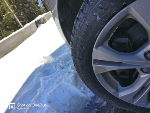

...der Frühling kommt. Und ich habe meine 10.000km mit den Reifen erreicht.
Zeit für ein Kurz- bis Mittelzeitfazit:
Es gibt gar nicht so viel an neuen Erkenntnissen. Ok, so richtig hat der Wiinter hier erst ab Februar angefangen. Da hatte ich auch bereits keine Lust mehr auf ihn.
Hier lag einige Tage lang viel Schnee und wie es die Tradition der Gemeinde Hohenhameln so will, gibt es keinen vernünftigen Räumdienst.
Macht aber nichts, mit dem Reifen kann man auf jeden Fall gut und sicher durch den Winter kommen.
Im Vergleich zu meinen Winterreifen, habe ich jedoch den Eindruck dass sie bei Schneebedeckter piste in Kurven etwas schneller den Halt verlieren.
Mitte Ende März fuhr ich mit meinem Sohn in den Harz zum Rodeln. Ein sehr sonniger Tag um 0 Grad. Straßen frei. Der Weg zum Wunschberg hat richtig spaß gemacht, sofern man mit einem Spaß im Dieselkombi haben kann. Ist ja primär nicht dafür da.
Auch im März ging es für ein paar Tage an die Ostsee, das war dann die zweite Langstrecke die ich mit dem Wagen gefahren bin. Absolut Problemlos. Wenn man zügiger will, dann wirds laut.
Ein paar warme Tage gab es ja auch bereits. Da ist mir so richtig noch nichts aufgefallen. Ich würde dasgen dass es beim Bremsen etwas lauter "Winterreifiger" ist. Er fährt aber dahin wo ich will und ist bisher keineswegs Schwammig.
Verschleiß:
Ein sehr spannendes und für mich auch wichtiges Thema.
Mein Fahrzeug ist nicht das Leichteste und ich fahre nicht nur allein herum.
Wie in einem früherem Bericht ich geschrieben habe, kam eine Prüforganisation auf 1,6mm pro 10.000km.
Bei mir sieht es jetzt nun so aus
Vorderachse ca.: 7,5mm
Hinterachse ca.: 8.0mm
Die Werte sind ungefähr und gerundet. habe an drei stellen aber nur mittig in der "Linie" gemessen.
Initial bei ca km 200 war der Wert ungefähr bei 8,5mm.
Hier wäre eine offizielle Werteangebe für Neureifen interessant.
Soweit ein durchaus guter Wert, wie ich finde.
Sägezahn:
Keinerlei Anzeichen für eine Sägezahnbildung.
Anders bei meiner Frau. Zwar hat sie Ihre Reifen etwas länger, hat aber etwas weniger km gemacht. Hier werden die Reifen mit zunehmendem Tempo neuerdings sehr laut. Hier werde ich bald Achsweise tauschen müssen.
Zusammengefasst:
- Nässegrip sensationel
- Schnee und Eis durchaus ok.
- Verschleiß moderat
- bei warmen Wetter etwas lauter beim Bremsen
- Nach wie vor bei hohen Tempo laut
Img-20180319-100743
Img-20180319-121709
