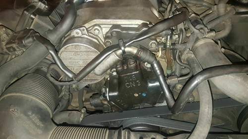

bei mir ist heute die Diesel-Hochdruckpumpe undicht geworden. Wenn der Motor läuft, läuft eine kleine aber konstante Menge Diesel auf den Flachriemen.
Habe mal ein Bild angehängt, hier sieht man es deutlich wie der Diesel rausläuft.
Soweit ich es richtig sehen kann, läuft es an der Unterseite zwischen den beiden zusammengeschraubten Metallgehäuseteilen raus.
Mein Fahrzeug: W210 E200 CDI, 102PS, OM611, Bj. '98
Meine Frage ist nun, ob jemand das Problem schon mal bei nen CDI hatte.
Wie baut man diese aus? Wird die nur an den 3 Schrauben am Motorblock verschraubt bzw kann man diese dann einfach nach vorne hin abnehmen?
Kann man die Pumpe evtl selbst abdichten? Generalüberholte im Netz gibt es für ca 230€, Dichtungssätze für diese Pumpe gibt es für ca 20€, z.B. bei "Taxiteile-Berlin".
Hat jemand Erfahrungen mit Austausch oder dem Abdichten?
Arbeitsmäßig würde ich es mir zutrauen, solange kein Spezialwerkzeug benötigt wird oder ich nicht den ganzen Motor zerlegen muss. ;-)

Es war der untere Schlauch. O-Ring erneuert und alles war wieder dicht.

Hallo. Das kann auch eine optische täuschung sein. Ich hatte das auch und bei mir war es die dichtung von der kraftstoffleitung. Das ist ne weisse silikon dichtung
Dann muss ich da wohl nochmal genauer nachschauen.
Sollte es diese sein, hast du dann das ganze Leitungsstück getauscht oder nur die Dichtung?
Genau die weiße(Fehlt hier) und die beiden Gummi Ringe der Niederdruck- Leitungen.Wenn die HD-Pumpe undicht ist läuft der nicht mehr!
Dann bin ich schon mal etwas beruhigt, dass es evtl auch nur die Dichtungen sein könnten.
Wird die weiße Dichtung dann in die Hochdruckpumpe gesteckt und dann "oben drauf" die Ansaugleitung? Beim Austausch kann also die HD-Pumpe erstmal drin bleiben und es reicht die eine Schraube an der linken Seite der Pumpe bei den Schläuchen zu lösen um die Dichtungen wechseln zu können?
Okay, ich habe vorhin mal die Schläuche alle abgezogen. Die Dichtringe sind wirklich schon ziemlich fest und "eingesessen".
Sieht bei näherer Betrachtung auch so aus, als ob es von dem O-Ring vom Rücklauf kommt und es dann hinterhalb runterläuft und auf den Riemen tropft.
Werde mir die Tage mal neue Dichtungen besorgen. Hoffe, dann ist wieder alles dicht. 😉

Hab jetzt gleich die ganzen Dichtungen von den Kunststoff-Dieselleitungen gewechselt.
Es gibt zwar auch die einzelnen (3) Leitungen bei MB zu kaufen, pro Leitung wollen die aber ca 15-20 Euro, deswegen hab ich nur die Dichtungen gewechselt. Leitungen waren soweit alle noch okay und noch alle Haltenasen dran.
Im Grund nicht kompliziert, aber etwas "fimmelig" bis man die Leitungen rausbekommt. Die sitzen teilweise schon sehr fest.

Ggf. erst mal probieren ob du die alten Leitungen raus bekommst. Den "U"-förmigen Halter ganz reindrücken und dann die Leitung mit etwas hin-und-her-Bewegen abziehen. Dann neue rein und den Halter wieder nach hinten raus schieben, sodass der ganz leicht da drin liegt.
Vorher musst du noch den Riemen runtermachen und die 2 Halter unter der Wasserpumpe öffnen.

Hab zwar nur die Dichtungen gewechselt, aber dafür bei allen Kunststoff-Dieselleitungen, die man im Motorraum sieht. Also vom Dieselfilter weg, zur Kraftstoffpumpe, dann zur Hochdruckpumpe, dann den Rücklauf wieder und noch die eine (Rücklauf ?) vom "Common-Rail"-Rohr.
Habe teilweise die alten Dichtungen mit einem Cuttermesser runterschneiden müssen, da sie so verhärtet waren. Wäre also nur noch eine Frage der Zeit gewesen, bis da wieder eine undicht geworden wäre... So hab ich jetzt hoffentlich wieder Ruhe. 🙂
