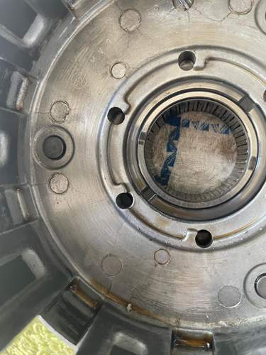

Das Problem ist lokalisiert- der Kupplungskorb ist defekt.
Wer weiss, was für ein Gewinde hat die Mutter vom Kupplunskorb? PC31 BJ1998 (rechts oder links)
Hallo Jungs,
ich hätte noch eine Frage. Was meint Ihr aus der Erfahrung, sind diese Risse schlimm oder machen sie nix aus?
Ich würde den Korb ersetzen. Fliegt der auseinander, hast du ein echtes Problem
