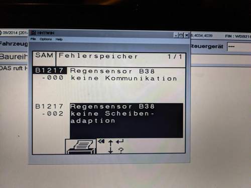

Stardiagnose zeigt genau das selbe wie Launch
In welchem Steuergerät wird die Scheibe eingetragen? In DBE und in SAM nicht
Ich habe die Kodierung nur ob Regensensor vorhanden JA oder NEIN im EZS Zündschloss gefunden.
Nach rumprobieren, blieb nur der Fehler im SAM dass keine Scheibenadoptation. Kommunikation ist nun vorhanden.
Ich habe auch gerade im WIS nachgeschaut, es steht nichts vom kodieren der Scheibe. Einziger Punkt im WIS ist beim Ausbau von Regensensor muss die Batterie abgeklemmt werden. Das wurde dort explizit eingefügt.

SAM Fehler
DBE Fehler
Also beim 211er wird in der DBE konfiguriert - aber kann schon sein das der 210er noch nicht so weit war...
Genau beim W211 ja, aber viele vermischen hier das Wissen. W210 hat keine Einstellmöglichkeiten in DBE oder SAM... nur im Zündschloss

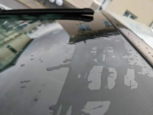

Wollt ihr Fortsetzung? Der Fehler ist fast gefunden. Als die Scheibe getauscht wurde, wurde ich darauf hingewiesen dass der Scheibenwischer schlecht sei. Hatte Original Mercedes Teil drauf, halbes Jahr alt. Ok gesagt getan, Bosch Aero twin für w210 gekauft. Wollte gerade im Regen mit Wasser auf dem Sensor spielen und sehe da, der Wischer geht in einem Abstand von 5mm über dem Sensor. Das heisst der Sensor wird nicht gewischt... Er ist immer gleich nass, was soll denn die Elektronik denken, Scheibenwischer geht, jedoch keine Veränderungen auf dem Sensor Mano man
Und dann läuft er auf Anschlag...
Hat deine Scheibe aber auch keine freie Fläche für den Sensor, hilft der beste Wischer nix.
Hier ist die Auflösung Bosch twin nicht Aero twin eingebaut und siehe da Funktioniert der Regensensor wie er soll, von alleine

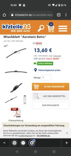

Wenn Aerotwin, dann AR24U, der passt.
Ich hatte diese 600mm Länge laut Bosch und Kfzteile passend

Wie funktioniert der Regensensor bei echtem Regen?
Wie du das simulierst, ist nicht gut. Da läuft doch dauernd Wasser von oben nach und so wie das aussieht ist die funktioniert der Sensor korrekt.
Erkennen das Wasser auf der Scheibe ist .., häufiges wischen bis die Scheibe "trocken" ist und dann "wischen" so bald die Scheibe wieder nass ist.
Was willst du mehr?
So wie das aussieht, liegt das Wischerblatt im oberen Bereich immer noch nicht richtig auf.
"Halte den Wischer einmal in der "senkrechten Stellung" an und prüfe ob das Blatt komplett aufliegt.
Wurde einmal die Mechanische Ausrichtung des Wischerantriebes überprüft?
Und ansonsten, es hat vorher funktioniert, dann sollen die bei Carglass sehen das sie das i.O. bringen! Wie ist doch eigentlich nicht dein Problem!
